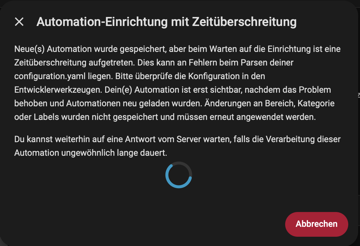

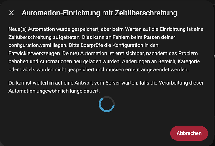

seit dem update versuche ich schon seit Tage automation zu erstellen doch beim absichern bekomme ich diese Meldung siehe Bilder

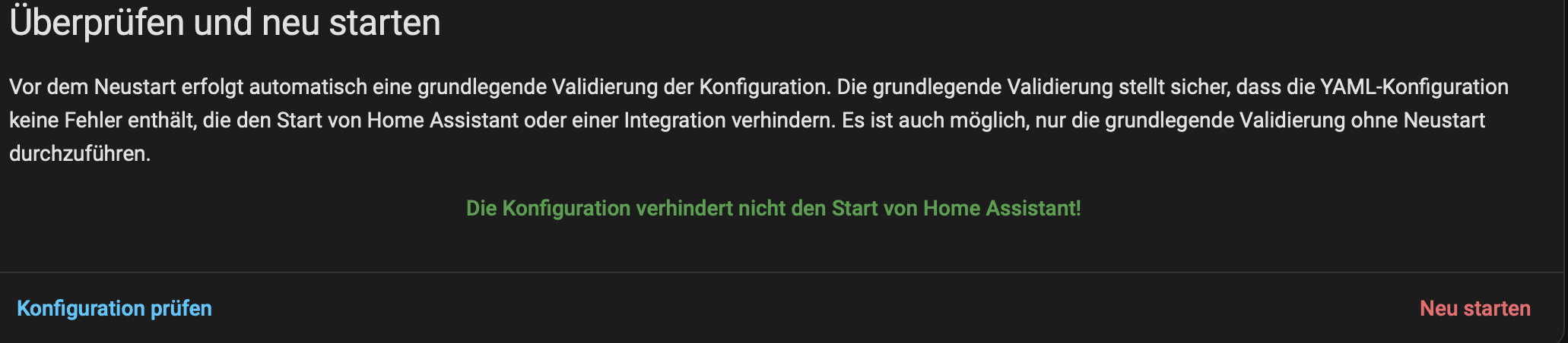

Prüfen deine Configuration mal in den Entwicklerwerkzeugen.
Menüpunkt YAML dann auf Konfiguration prüfen klicken.

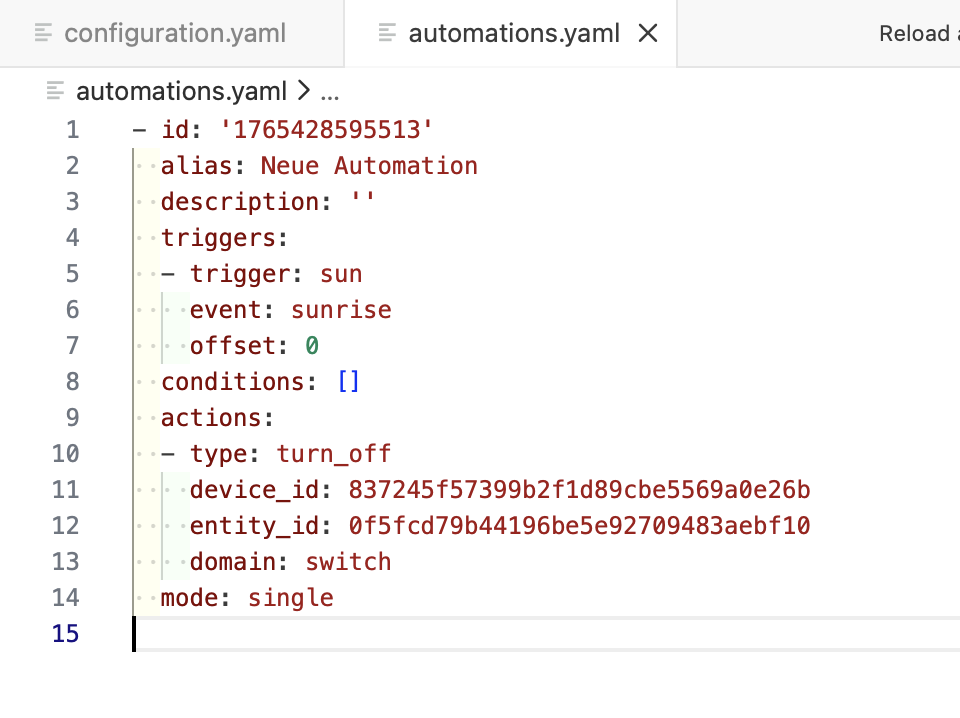

Poste deine Automation mal. Geh in der Automation in den YAML Modus und kopiere den Code. Poste den Code dann hier bitte in Code Tags: </>. Am besten keine Screenshots.

wenn ich auf automation gehe und dann auf die 3 punkte yaml bearbeiten bekomme ich das
alias: Neue Automation
description: “”
- trigger: sun
  event: sunrise
  offset: 0
  conditions: [ ]
- action: switch.turn_off
  metadata: {}
  data: {}

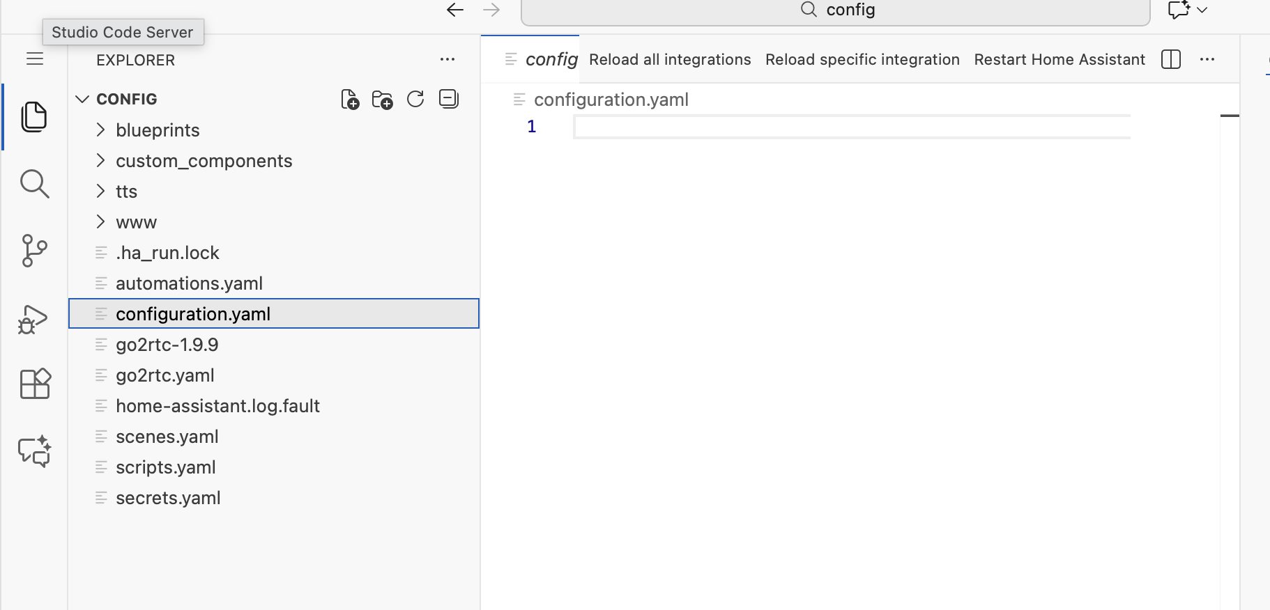

Wie sieht deine configuration.yaml aus? Fehlt da der Eintrag zur automations.yaml?
Verstehe ich nicht ganz.
Also in der Konfiguration.yaml steht nix drinnen .
muss ich dort was eintragen?
Ja klar muss in der configuration.yaml was stehen. Warum ist deine leer?
Da sollte doch wenigstens das stehen:

kopiere das doch mal in deine configuration.yaml

Deine automations.yaml ist ja gar nicht eingebunden. Ist klar dass da nichts mehr geht.
Danach Konfiguration prüfen klicken in Entwicklerwerkzeuge und dann Home Assistant neustarten

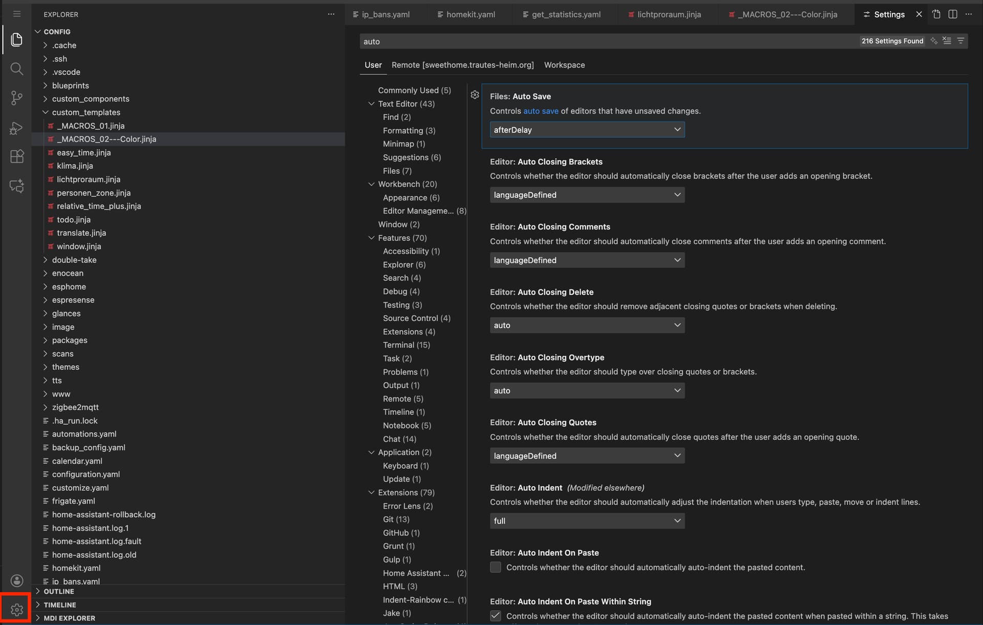

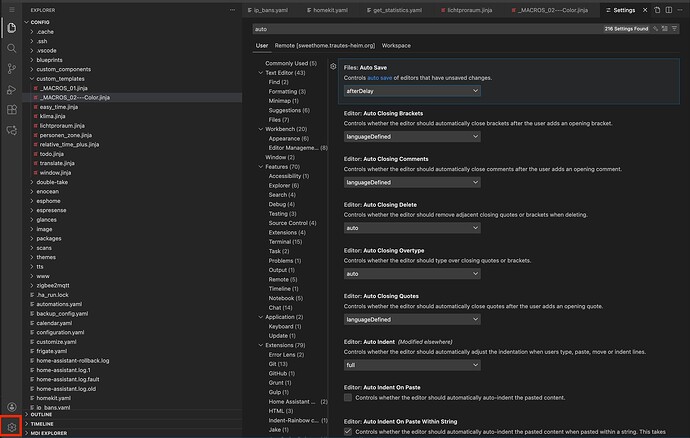

Nehme mal automatisch speichern in der Einstellungen von SCS raus.
Dann kann das zumindest kein zweiter mal passieren, dass Du aus versehen was löschen tust. Zumindest nicht mehr ohne dass Du das Speichern bestätigen musst.
Von alleine löscht sich nichts. :wink:
Super Dankeschön jetzt klappt alles wieder :grinning_face:
Wo genau finde ich das ?
Links unten–> Zahnrad → Settings
Suche nach auto save
Aufs Zahnrad und dann Settings: Auto Save
