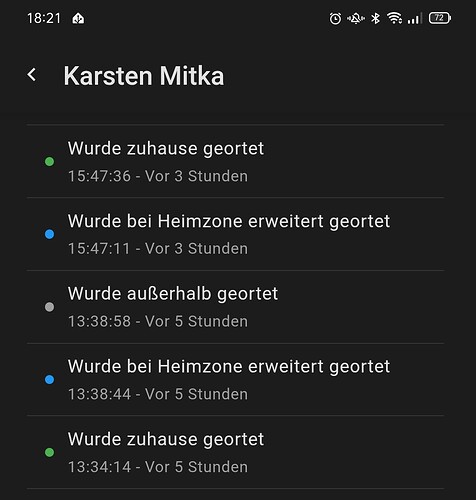

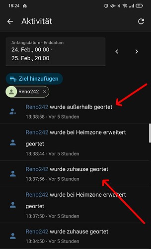

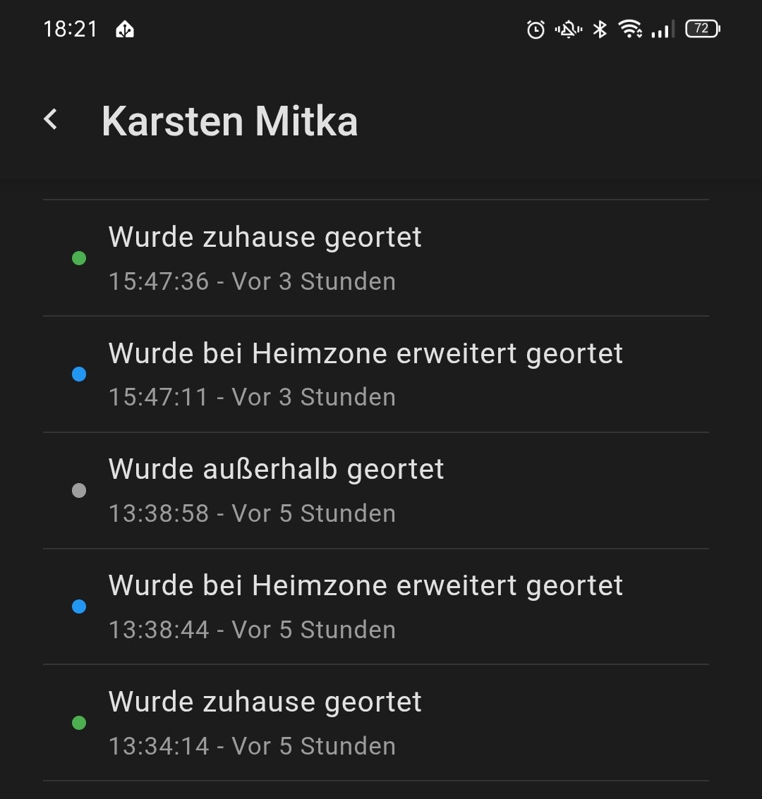

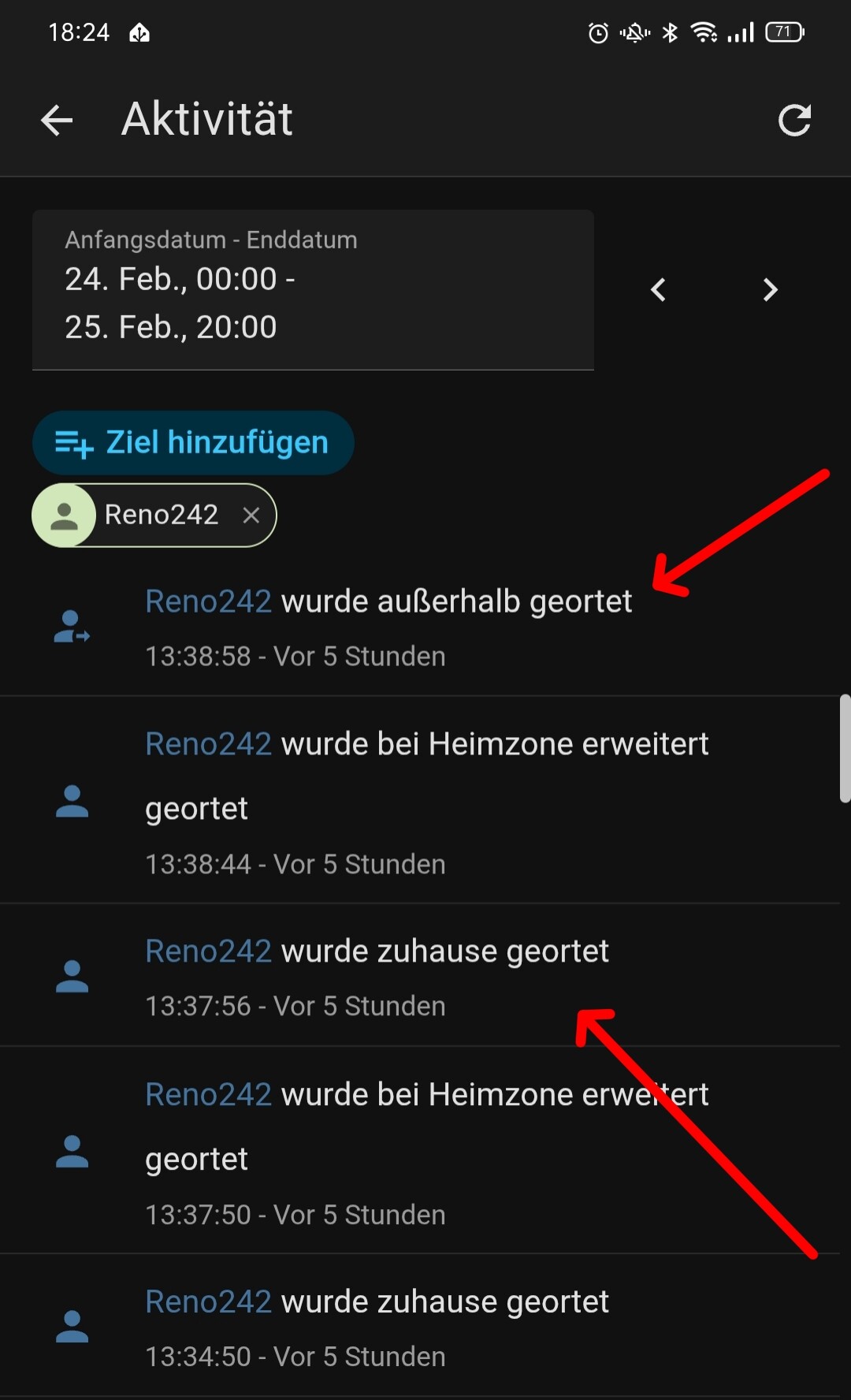

Hierdurch (mein Handy) müsste die Automation, meiner Meinung nach, eigentlich ausgelöst werden müssen, vorher war es mit mir noch in “Heimzone erweitert”:
Das kann ich auf dem Screenshot aber nicht sehen?
Und ist das der Aktivitäten Verlauf der Entität person.karsten_mitka ?

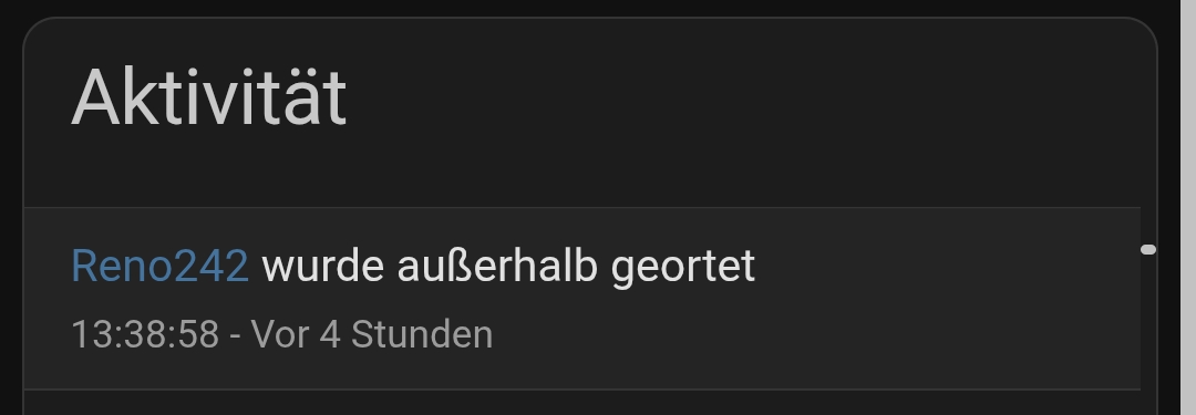

Weil da noch einige geokodierte Standorte dazwischen lagen, die wollte ich nicht veröffentlichen bzw. konnte ich den entsprechenden Abschnitt nicht komplett per Bildschirmfoto erfassen, aber hier von anderer Stelle, von Zuhause bis Zone erweitert verlassen:
Ich hatte unter “Entitäten” meine Person gesucht, die Suchergebnisse blieben aber leer, komisch, jetzt habe ich mich aber gefunden, der Verlauf deckt sich natürlich mit dem vom Handy (hier mit Rückkehr nach 2h) :
