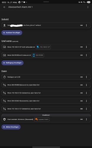

Hallo, ich möchte eine Automation erstellen, bei der die Alarmanlage scharf geschaltet wird, wenn ich das Haus verlasse (entweder mit meiner Frau zusammen oder wenn sie bereits abwesend ist). Da meine Frau keine Automationen mag, soll das wie gesagt nur bei mir auslösen ,-). Es soll auch nicht ausgelöst werden, wenn meine Frau nach mir das Haus verlässt.

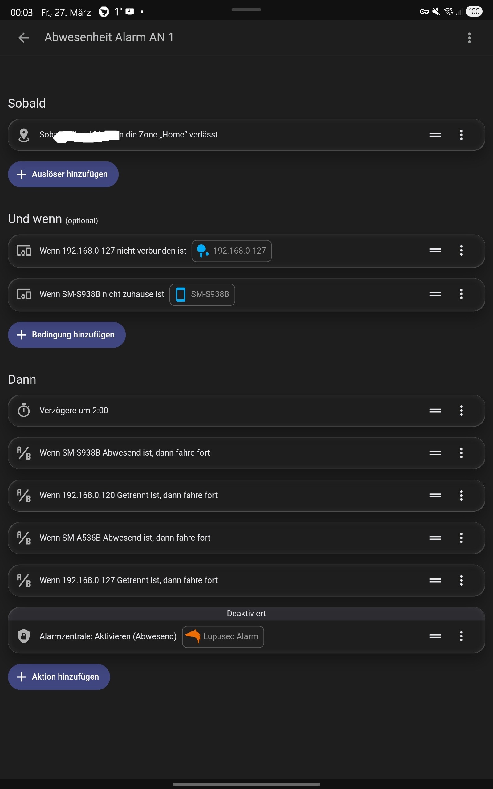

Ich bekomme das auch wie im Screenshot
ersichtlich hin, allerdings wird der Auslöser ca. alle 15 min. getriggert, weil überprüft wird ob ich zu Hause bin. Der Auslöser soll aber nur einmalig getriggert werden, wenn ich die Home Zone verlasse, sprich wenn ich vorher in ihr war.
Wie kann ich das realisieren?
Vielen Dank für eure Hilfe

Wenn ich die Traces aufrufe, sehe ich ja daß die Automation alle 15 min. ausgelöst wird wenn ich nicht zu Hause bin. Genau das will ich verhindern.
Ich hab mir jetzt so geholfen, daß die Automation am Ende deaktiviert wird und erst bei wiedereintritt in die zone aktiviert wird.
Ist aber nicht so elegant :rofl:
