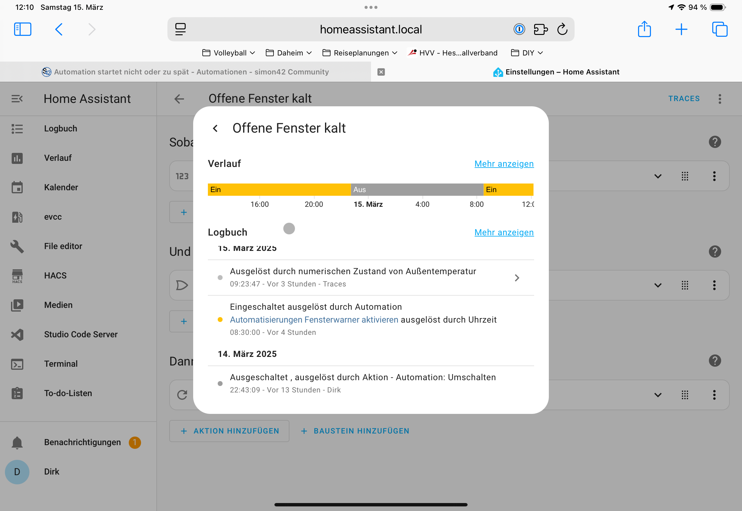

Heute morgen kam der erste Alarm um 09:23 obwohl die Temperatur dauerhaft unter 13 grad war. Jetzt suche ich nach dem Denkfehler und hoffe auf Eure Hilfe. Das eigentliche Problem scheint mir dass die Automation nicht direkt nach dem Einschalten um 08:30 Uhr (bzw. 08:40) auslöst sondern erst knapp eine Stunde danach.

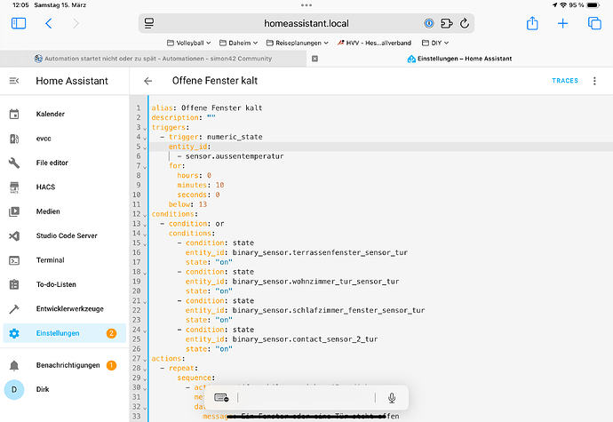

Danke für die schnelle Antwort. Ich hab grade Schwierigkeiten auf dem iPad Bilder bzw. Code einzufügen. Hab’s jetzt ergänzt. Die Automation wir um 08.30 eingeschaltet, löst aber erst um 09:23 aus. Obwohl die Temperatur dauerhaft unter 13 grad ist…

Du solltest den YAML Code als vorformatierten Text </> einfügen. Bilder kann man häufig schlecht erkennen. Ich zum Beispiel schaue daher Code auf Bildern prinzipiell nicht an.

Leider kann ich den code auf dem iPad nicht ins clipboard kopieren. Sowohl aus der App als auch aus dem browser wird daraus das unleserliche
alias:%20Offene%20Fenster%20kalt%0Adescription%3A%20%22%22%0Atriggers%3A%0A%20%20-%20trigger%3A%20numeric_state%0A%20%20%20%20entity_id%3A%0A%20%20%20%20%20%20-%20sensor.aussentemperatur%0A%20%20%20%20for%3A%0A%20%20%20%20%20%20hours%3A%200%0A%20%20%20%20%20%20minutes%3A%2010%0A%20%20%20%20%20%20seconds%3A%200%0A%20%20%20%20below%3A%2013%0Aconditions%3A%0A%20%20-%20condition%3A%20or%0A%20%20%20%20conditions%3A%0A%20%20%20%20%20%20-%20condition%3A%20state%0A%20%20%20%20%20%20%20%20entity_id%3A%20binary_sensor.terrassenfenster_sensor_tur%0A%20%20%20%20%20%20%20%20state%3A%20%22on%22%0A%20%20%20%20%20%20-%20condition%3A%20state%0A%20%20%20%20%20%20%20%20entity_id%3A%20binary_sensor.wohnzimmer_tur_sensor_tur%0A%20%20%20%20%20%20%20%20state%3A%20%22on%22%0A%20%20%20%20%20%20-%20condition%3A%20state%0A%20%20%20%20%20%20%20%20entity_id%3A%20binary_sensor.schlafzimmer_fenster_sensor_tur%0A%20%20%20%20%20%20%20%20state%3A%20%22on%22%0A%20%20%20%20%20%20-%20condition%3A%20state%0A%20%20%20%20%20%20%20%20entity_id%3A%20binary_sensor.contact_sensor_2_tur%0A%20%20%20%20%20%20%20%20state%3A%20%22on%22%0Aactions%3A%0A%20%20-%20repeat%3A%0A%20%20%20%20%20%20sequence%3A%0A%20%20%20%20%20%20%20%20-%20action%3A%20notify.mobile_app_iphone15prodirk%0A%20%20%20%20%20%20%20%20%20%20metadata%3A%20%7B%7D%0A%20%20%20%20%20%20%20%20%20%20data%3A
Unten links hast Du eine Funktion für das kopieren des Codes.

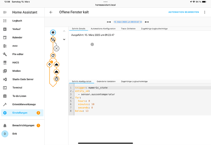

Die Auslösung könnte zum Beispiel passieren, wenn Dein HA neu gestartet wurde, der Wert kurz unbekannt wurde oder Ähnliches.

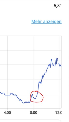

Vielleicht hat es eine Kommunikations- oder Thermometerstörung gegeben und es wurde einmalig ein Wert über 13 Grad gesendet. Das könnte das Auslösen um 9:23 erklären. Möglicherweise löst die Automation auch aus, wenn sich der Wert von “Unbekannt” auf unter 13 Grad ändert.
Man könnte über die Statistik die Daten für den Zeitraum um 9:23 exportieren und nachschauen, was an Homeassistant gemeldet wurde.
Das Gerät hat um 9:23 die Verbindung kurz verloren.
