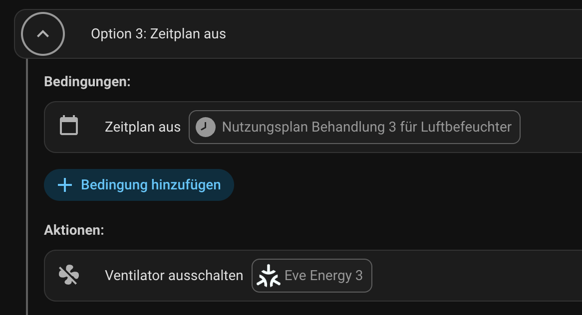

Wenn ich das richtig sehe könnte folgende Situation eintreten.
Alle Bedingungen zum Einschalten sind gegeben und es wird geschaltet.
Dann tritt irgendwann ein das die Luftfeuchtigkeit über 46% ist, aber das Zeitfenster ist beendet daher erfolgt kein ausschalten mehr.
Hmm… Sicher? Option 3 ist doch “Wenn Zeitplan aus ist, dann ausschalten”. Reicht das nicht?

Du hast oben als Vorbedingung das
Arbeitstag und Nutzungsplan on sind.
Daher kommt er garnicht zu deiner Option 3 da die Vorbedingungen beide erfüllt sein müssen.
Daher besser die Chose Option verwenden wie von schlumperdix vorgeschlagen
