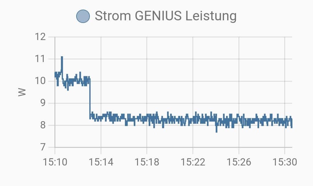

Im Log des sensor.strom_genius_power gibt es den Verlaufgraph. Vielleicht siehst Du da wie und ob es schwankt.

Eigentlich sieht es so aus, als wäre der Wert immer unter 9W, wenn der Drucker fertig ist und alle Lüfter aus sind. Jetzt habe ich den Schwellwert trotzdem mal höher gesetzt und schaue, was passiert.

Es scheint wirklich an der Schwelle zu liegen, die ich zu niedrig gesetzt habe. Mit nur einem Watt - jetzt also bei 10W - höher funktioniert es. Dann werde ich jetzt mal schauen, wann das Hotend kalt genug ist, um den Drucker auszuschalten.
