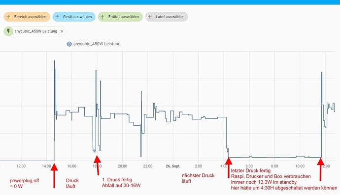

So sieht der Stromverbrauch der letzten 24 Std. aus
die letzte Abschaltung war jetzt erstmal bewußt deaktiviert.
