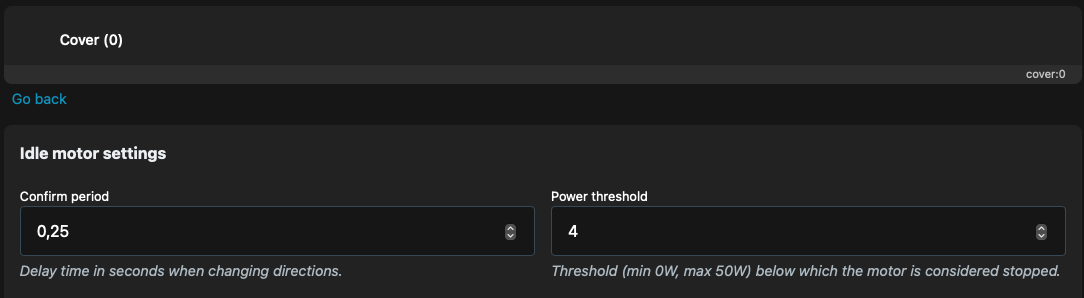

Die Frage ist, warum funktioniert die Kalibrierungsfahrt nicht? Ich hatte das kürzlich bei einem Rolladen ebenfalls. Dort war schlicht die Stromaufnahme nach Abschalten des Motors (nicht schnell genug) unter den Schwellwert gefallen, auf den Shelly bei der Kalibrierungsfahrt wartet um zu entscheiden, ok, Rolladen ist jetzt unten bzw. gestoppt.
In Gen3 Shellys, wie z.B. dem Shelly 2PM hast kannst Du die Werte anpassen (Webinterface öffnen → klick auf den Kanal → Cover Settings/Idle Settings):
Nach Anpassung von 2 W (Standard) auf 4 W hat die Kalibierungsfahrt hier funktioniert.

Danke Jorge für die Infos. Tatsächlich die Shellys per App den “Schwellwert für Leerlaufleistung” auf 3 gesetzt, dann die Kalibrierung durchgeführt. Klappt super. Die Shellyänderung in HA neu eingelesen und schon hatte ich auch die richtigen “Schieberegler” für das Öffnen meiner Jalousien!
Zur Automation mußte ich noch beider übertragung an die Shellys etwas mehr Zeit geben und passte dann Firewallmäßig noch was an und dann klappt das auch mit dem Ablaufplan der Automation.
