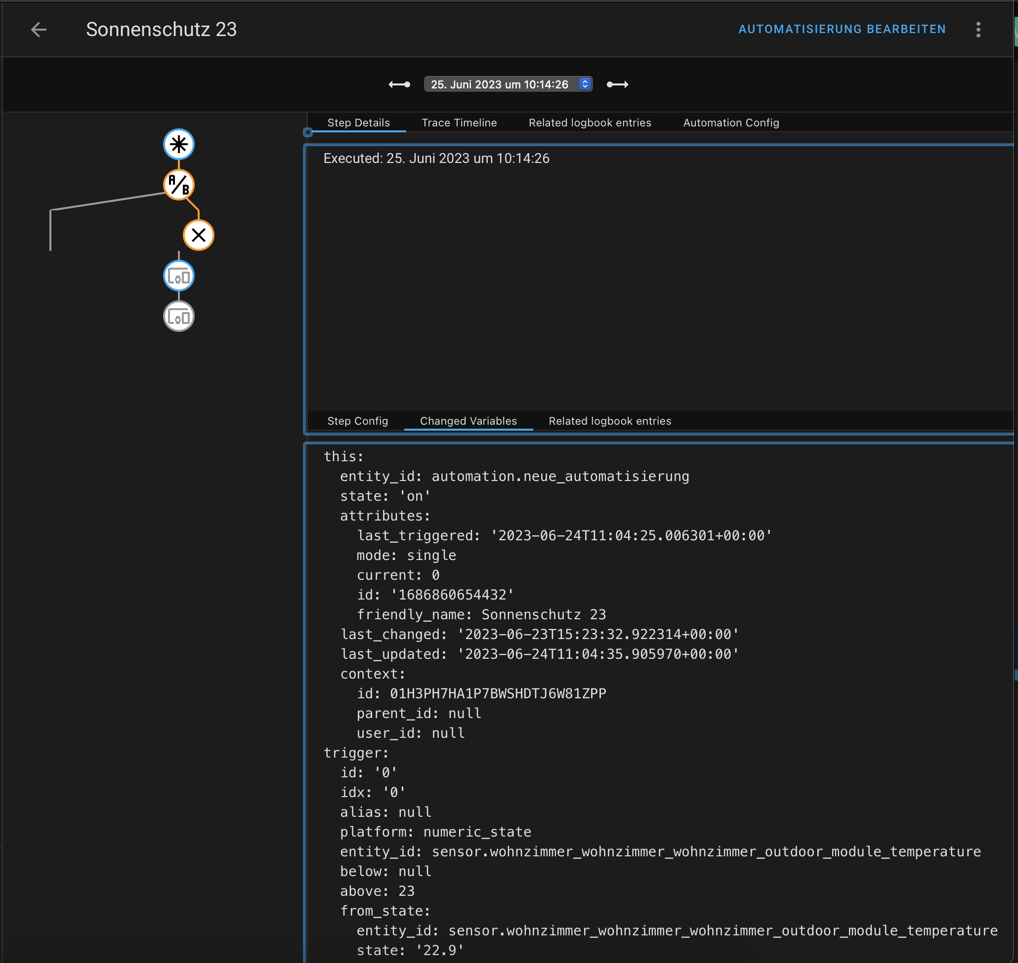

Ich habe die Automation heute um 12:14 Uhr selber ausgeführt, da nichts passiert ist.
Kann es sein, dass du ein Problem mit der Zeitzone hast. Im Screenshot sehe ich 10:14 und du schreibst 12:14 Uhr.
