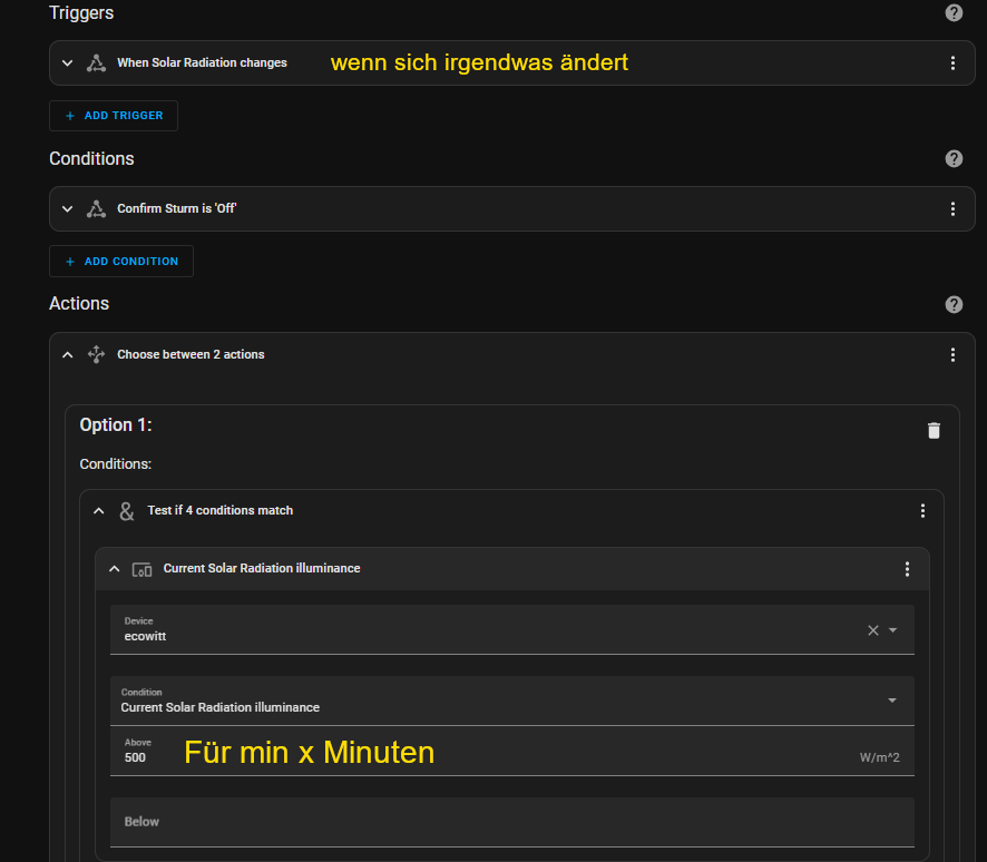

danke für deine Unterstützung. Ich habe mir den Clip angesehen, muss aber feststellen, dass der Aufbau der Automation mir nicht hilft. Da ich eine Wetterstation statt Berechnungen als Trigger nutze, kann es ja durchaus sein, dass es dann zb: 10 Uhr bewölkt wird und dann ab 12 Uhr wieder voller Sonnenschein herrscht. Das heißt, ich möchte durchaus auch mehrmals täglich die Automation starten, nur halt nicht 3 mal pro Minute. :slight_smile: Somit hilft mir last_triggered nicht. Als generellen Trigger nutze ich eigentlich nur State: “QWhen Solar Radiation changes” und bei Actions habe ich dann “Choose between 2 actions” zum öffnen oder schließen. Das eintragen der Zeitspanne wie oben dargestellt, hat nicht funktioniert. Bei Speichern hat HA eine Fehlermeldung “malformed…” ausgegeben.

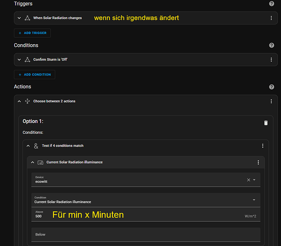

Da ich das sicherlich nicht perfekt in Worte gefasst habe, hier ein Screenshot. :slightly_smiling_face:
Da würde mir spontan nur eine zweite Automation einfallen, die triggert, wenn Illuminance > 500 für x Min und dann z. B. einen input_boolean Helfer aktiviert. Den könntest du dann in deiner ursprüngliche Automation abfragen.
Klingt plausibel, das werde ich testen. :slight_smile: Danke.
Nachtrag:
Mit den vorgeschlagenen Helpern konnte ich nun die Automation enstprechend konfigurieren. Ich habe den Typ Treshold gewählt und dann als State condition in der Automation genutzt, wo ich dann auch gesetzt habe, das diese Condition 10 min “wahr” sein muss.

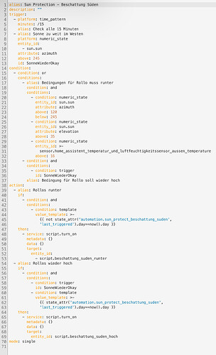

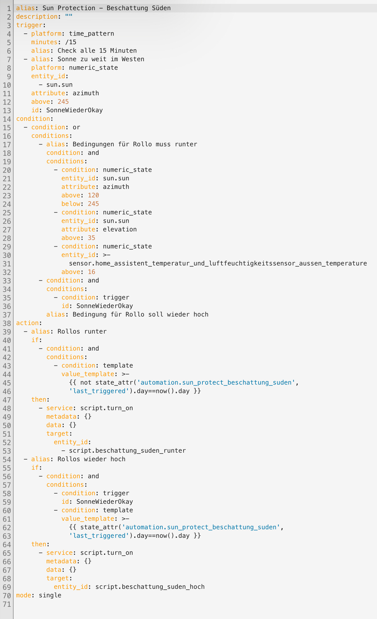

Ich bin neu hier und habe erst seit kurzen Home Assistant auf meinem Raspberry. Habe schon einige Erfahrungen mit iobroker in den letzten Jahren gesammelt. Bin immer gut mit den visuellen Möglichkeiten klar gekommen ohne großartig zu programmieren.
Ich habe die Automation aus dem Video übernommen und auf meine Bedürfnisse angepasst, aber trotzdem fahren die Rollos nicht runter.
Ich hoffe ihr könnt mir weiter helfen?!
Es sieht so aus als wenn die zwei IF-Abfragen in den Aktionen nicht zutreffen.

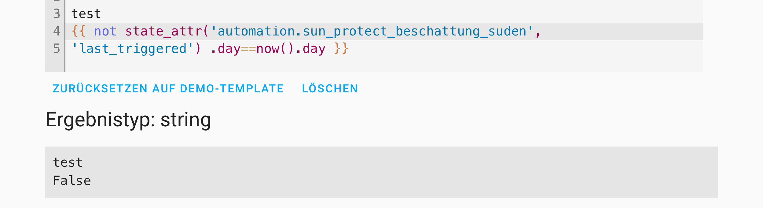

Wenn du das state_attr so in die Entwicklerwerkzeuge → Template einfügst, was wird dir dann angezeigt?
Dann wird false angezeigt
und wenn du nicht mit not state_attr abfragst, sonder nur state_attr? Ich vermute beide Abfragen liefern FALSE. Dann stimmt mit der Abfrage etwas nicht. Woher hast du die?

Mir ist gerade noch aufgefallen… wenn state_attr ein TRUE liefert, muss ja noch die Bedingung passen, dass durch die TriggerID “SonneWiederOkay” ausgelöst wurde. Und das wurde es, laut deinen Screenshots, nicht.
Bei der Abfrage ohne “Not” kommt True.

Ich kenne das Video nicht. Aber es wird abgefragt ob die Automation heute schon mal gelaufen ist.
Die Frage ist ja, ist ist der Status des Attributes azimuth von sun.sun? Davon ist der Trigger abhängig. Wenn der unter 245 ist, kann dieser nicht auslösen. Ausgelöst wird erst, wenn sich dieser von unter 245 auf über 245 ändert.
Ich nutze das selber nicht, von daher ist das für mich nur reine Theorie.

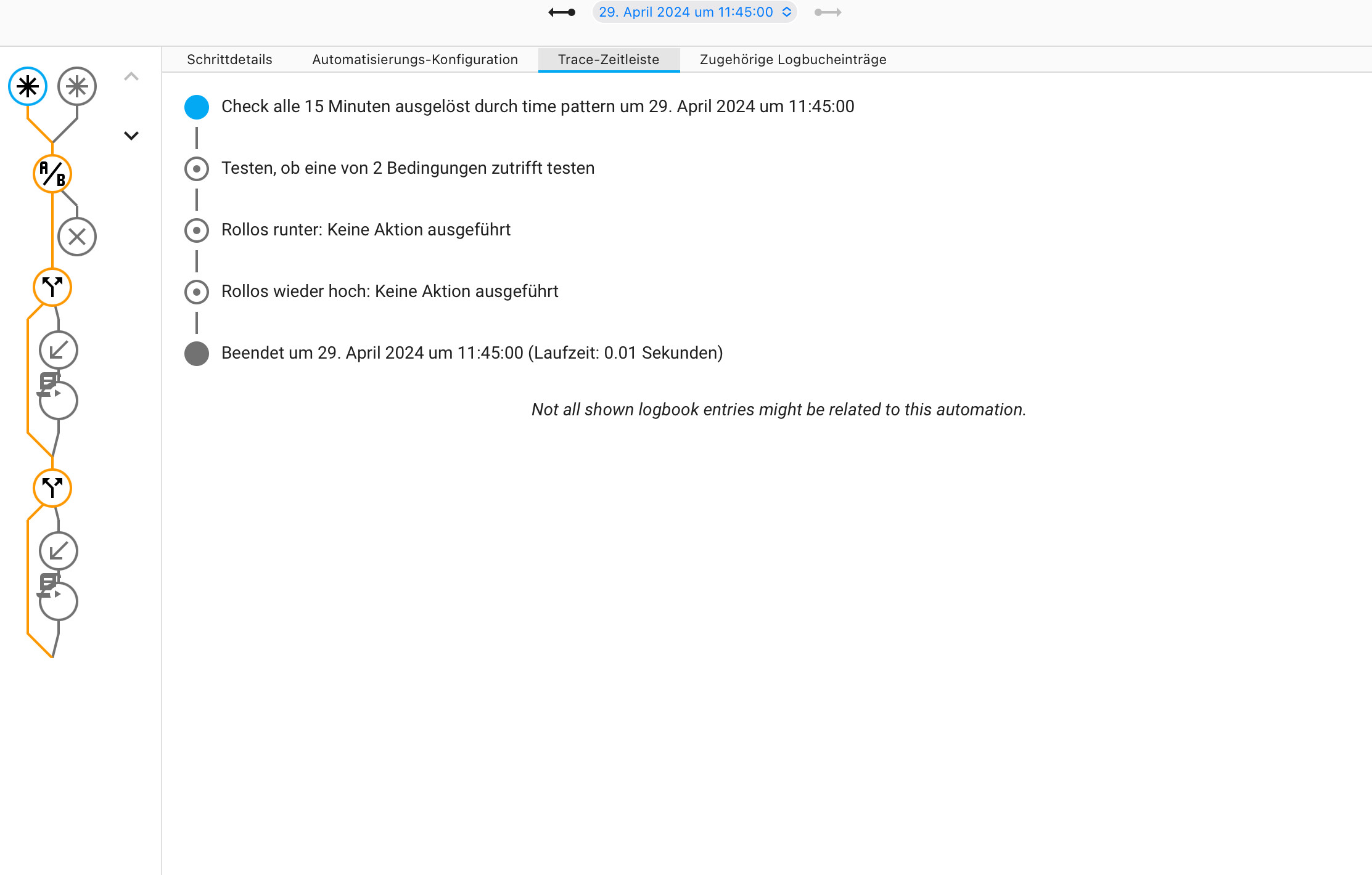

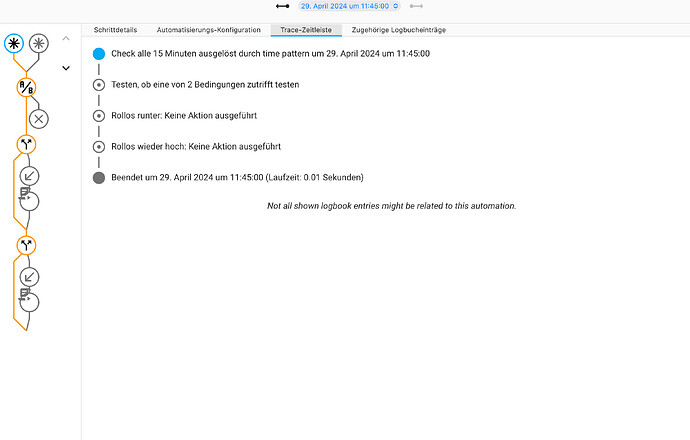

Hallo, ich hänge mich hier einfach mal mit dran. Ich habe mir das Video von Simon auch angesehen und den Code von der Website übernommen. Anschliessend habe ich das noch auf meine Bedürfnisse angepasst. Funktioniert auch soweit. Das einzige Problem was ich habe, ist das er die Automatierung mehrfach ausführt. Er begreift also nicht, das diese an dem Tag schon mal gelaufen ist. Kann da mal jemand drüber schauen und mir nen Tipp geben? Wenn ich die Bedingung unter Rollo runter teste, dann gibt er Bedingung erfüllt aus. Aber da müsste doch nicht erfüllt kommen, wenn die Automatisierung schon gelaufen ist? Hier mal meine Yaml:

Vielen Dank
Keine Hilfestellung, nur die Info, dass du nicht alleine bist. Ich bin mit dem Template nicht zurechtgekommen und habe es erst deaktiviert und letztlich auch ganz rausgenommen. Hatte damit dann aber auch keinen Schmerz, denn wenn wie heute erst die Sonne strahlt, es dann stark gewittert und regnet und dann wieder blendend rein strahlt, dann will ich zwischendrin durchaus natürliches Licht und dann wieder Blend- und Hitzeschutz.
