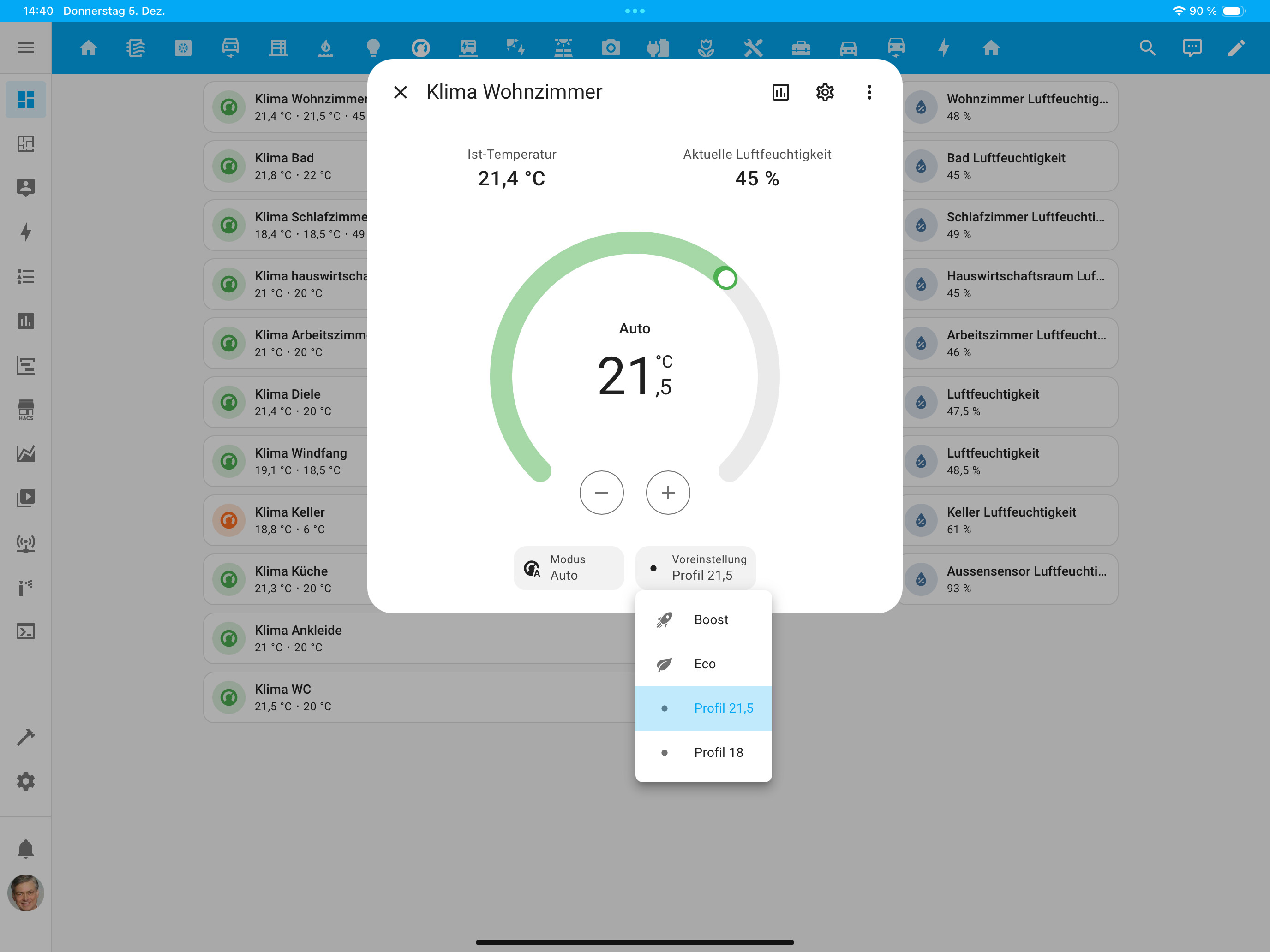

Hallo Micha!
Bei mir sieht es es aus. Unten rechts wähle ich das Heizprofil aus…
Ist das Feld bei dir auch nicht vorhanden?
Bernt
Genau, das fehlt mir … WIe bekomme ich die denn dahin?

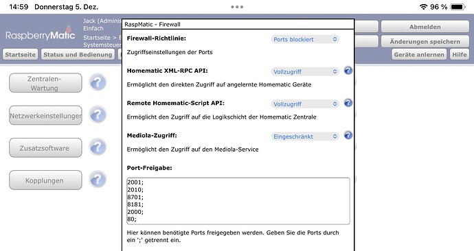

Hast du schon in der CCU3 Firewall - Port Freigegeben, kann mich jetzt nicht ganz genau erinnern was für welche Sachen ist (habe es schon hier im Forum gepostet) aber wenn du es so einstellen willst wie ich, sollte es funktionieren. Natürlich auch noch in der Integration auf HA (Link unten)
Hier wurde sowas schon behandelt
Danke schön, ich habe die Ports nun geöffnet, CCU3 und HA neu gestartet. Leider immer noch das gleiche Bild …
