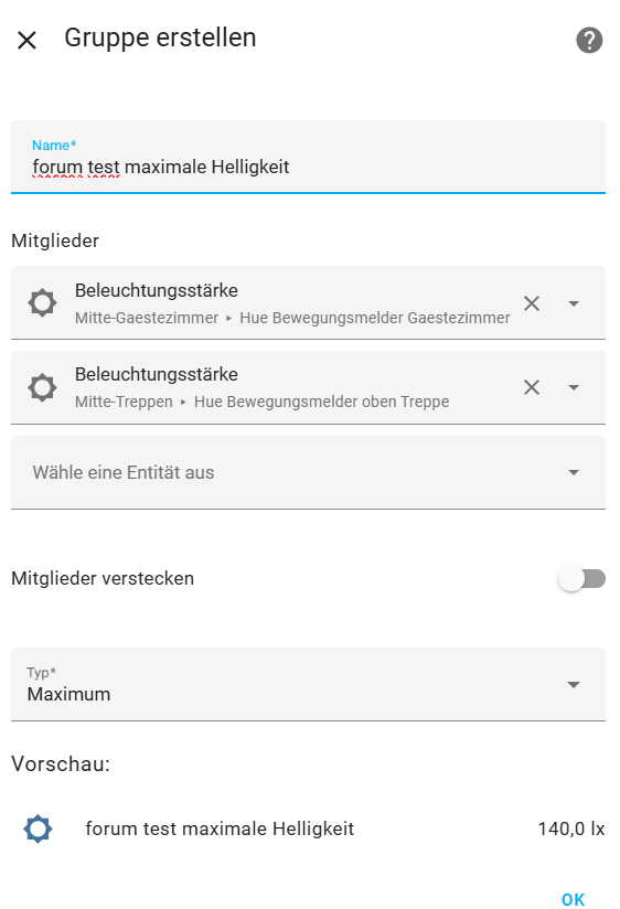

Ich bin auch Fan der Jinja Flexibilität aber hier reicht ggf. auch ein Standard Helfer (Sensor Gruppe)

Perfekt, danke euch! Beide Lösungen funktionieren, ich kann leider nur eine “als Lösung” markieren.
