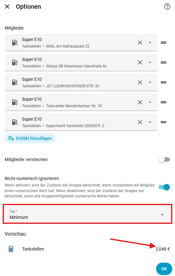

Also ich kann dir hier keine fertige Lösung präsentieren, aber meines Erachtens braucht du nur 1 Automation (für das Senden über CallMeBot) und 2 Helfer (1 Template und 1 Gruppe) für die Tankstellen und Preise.
  1. Der Tankstellen Sensor (Gruppe): sensor.tankstellen
    Dieser Sensor ermittelt die günstigste Tankstelle, in meinem Fall für E10, aus der Liste der Tankerkönig Entitäten, die du abfragen willst.
  1. Der Template-Sensor: sensor.gunstigste_tankstelle wenn du einen schönen Text für die entsprechende Tankstelle haben möchtest und nicht den Namen der Tankerkönig-Sensoren.
{% if state_attr('sensor.tankstellen', 'min_entity_id') == ('sensor.aral_am_rathausplatz_22_super_e10') %} ARAL Dannstadt: {{ states('sensor.tankstellen') }}€
{% elif state_attr('sensor.tankstellen', 'min_entity_id') == ('sensor.globus_sb_warenhaus_oderstrasse_8c_super_e10') %} GLOBUS: {{ states('sensor.tankstellen') }}€
{% elif state_attr('sensor.tankstellen', 'min_entity_id') == ('sensor.jet_ludwigshafener_str_32_super_e10') %} JET Mutterstadt: {{ states('sensor.tankstellen') }}€
{% elif state_attr('sensor.tankstellen', 'min_entity_id') == ('sensor.supermarkt_tankstelle_oderstr_2_super_e10') %} METRO: {{ states('sensor.tankstellen') }}€
{% else %} Tankcenter Mundenheim: {{ states('sensor.tankstellen') }}€ {% endif %}
Ich lasse mir die günstigste Tankstelle in einem Badge auf dem Hauptdashboard anzeigen.
Den Inhalt kannst du für das Senden über CallMeBot verwenden.

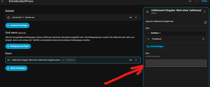

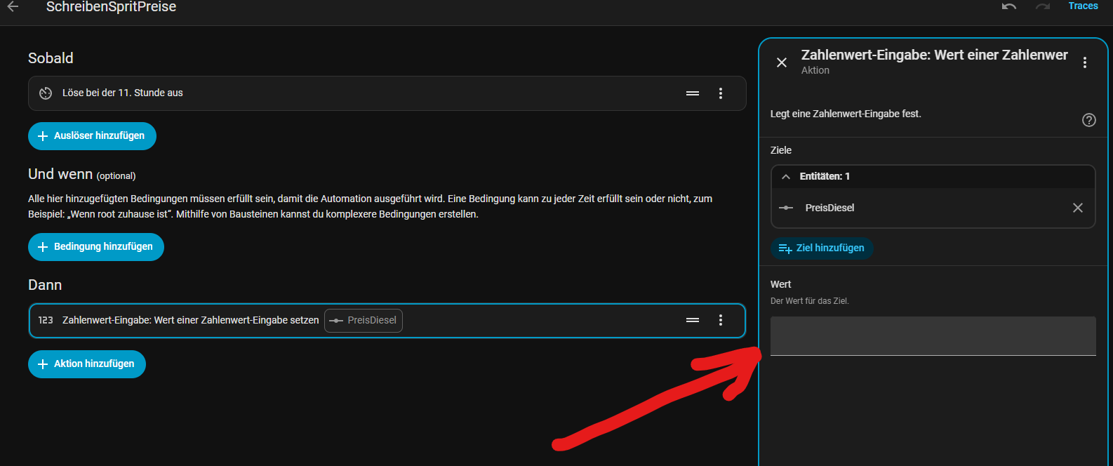

Hallo Frank,
ich habe mal versucht Dein Script für mich anzupassen und das schaut jetzt so aus:
Der Helfer ist erst lumeneingang, Und dann schnapp ich mir den Lumenwert des Sensors. M.E. schreibe ich den dadurch in den Lumenwert.
Was übersehe ich hier?
Gruß Carsten
2 Sachen sehe ich sofort
  • ist das wirklich der vollständige Sensorname?
  • States ergibt immer einen String aber Du willst in input_number speichern
Also ich denke, dass der Sensorname/Entität ist:
Keine Sorge um die “kryptische” Nomenklatur :wink: Hilft mir die Dinger wieder zu finden und deren Standort zu ermitteln :slight_smile: . Naja ich gebe zu: Ein wenig Autist steckt in mir… Im diesem Fall ist das ein Sensor im Altbau, der Wohnung Altbau, im Eingangsbereich, dient dem Bedarf Sicherheit und kann PIR (ist auch der zweite seiner Art in den Bereich mit dieser Funktion) :wink:
Wo kann ich ich den vollständigen Sensor-Namen ansonsten sehen?
Mal mit diesen YAML gespielt:
Das einzige was funzte war die direkte Wertzuweisung mit dez
Gruß Carsten
beginnt mit dem Wort “sensor”
und vergiß das | float nicht
Kleiner Tipp: Immer vorher den Code in den Entwicklerwerkzeugen → Templates kopieren und schauen ob dort keine Fehler kommen. Und hier im Forum bekommst Du noch eher Hilfe wenn Du die Fehlermeldungen nennst.
Ich kriege keine Fehlermeldung, aber checkte noch nicht das ganze im Entwicklerwerkzeug :slight_smile:
Jetzt gucken :slight_smile: und auch mit sensor als präfix :slight_smile:
Danke und ich gebe Rückmeldung :slight_smile:

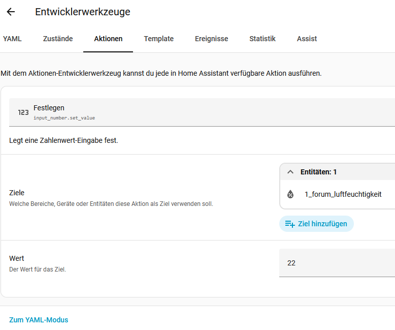

Hier würde ich auch schauen wenn Du Befehle suchst
Gehe dann auf “Zum Yaml Modus” und dort siehst
action: input_number.set_value
  entity_id: input_number.1_forum_luftfeuchtigkeit
  value: 22
Mit Aktion ausführen kannst Du testen ob der Wert auch wirklich im Helfer ankommt.
Und wenn es hier klappt, geht es auch in der Automatisation.
:smiling_face_with_three_hearts:
Hatte ich zum glück schon gefunden :slight_smile:
Fummele grade rum :slight_smile:
Der Wert wird zumindest schon einmal in meine Variable geschrieben :slight_smile:
