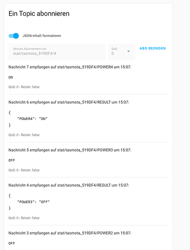

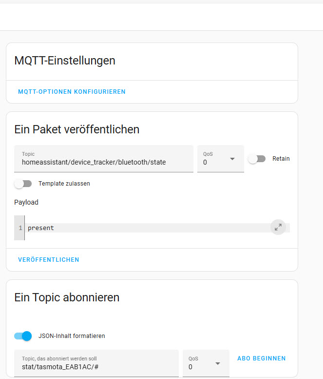

kommt es auch in HA an wenn du dort in der MQTT implementierung auf “Ein Topic abonieren” gehst? Kommen andere MQTT Messages in HA an und werden verarbeitet?

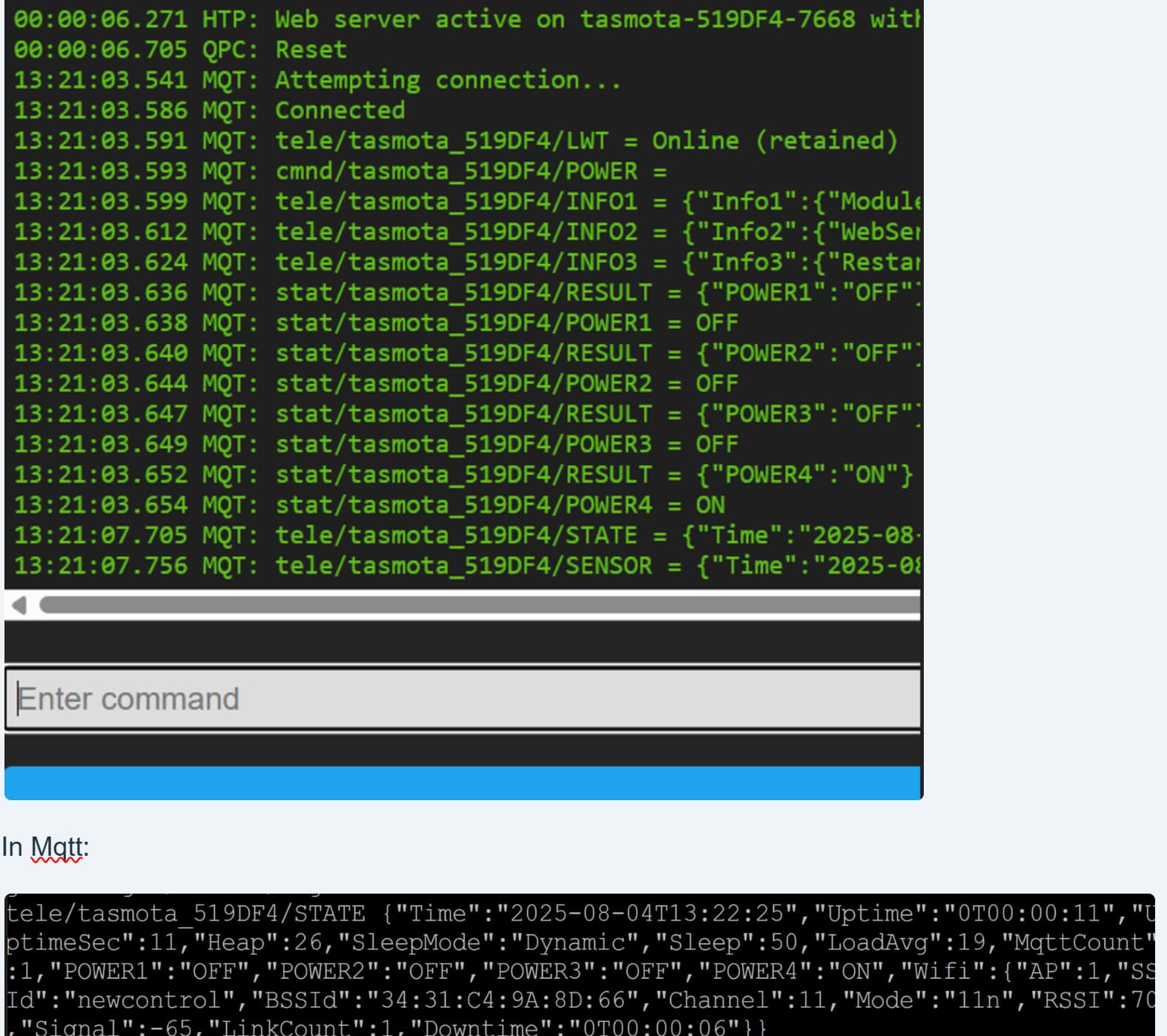

hier ein par Bilder, ich verzweifele
console auf dem Tasmota dev:

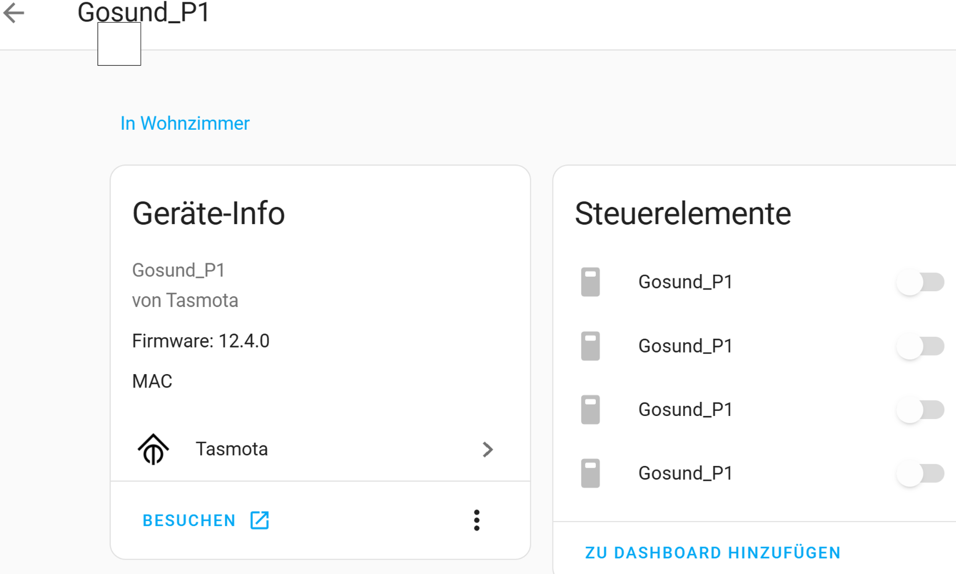

Im HA: (MAC gelöscht)
das ist alles, wie gesagt, reload, gelöscht, neue FW auf dev, aber nein, und per web alles OK.

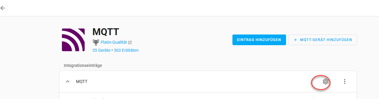

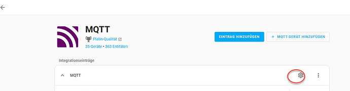

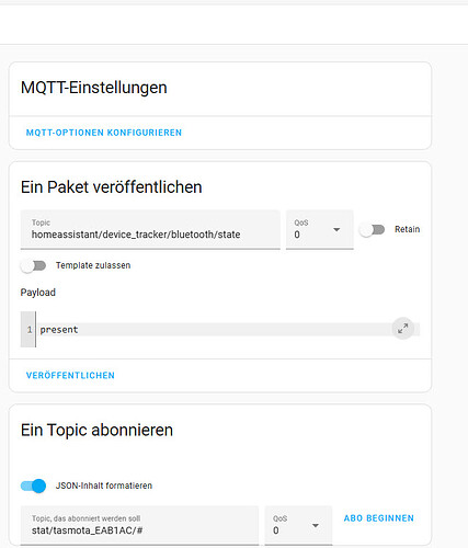

sorry wo finde ich das im ha?
Ich nutze HA im Docker, vielleicht sieht dasin HA OS anders aus. Ich weiß nicht was du nutzt. Musst mal nachsehen.

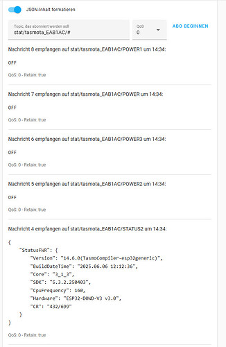

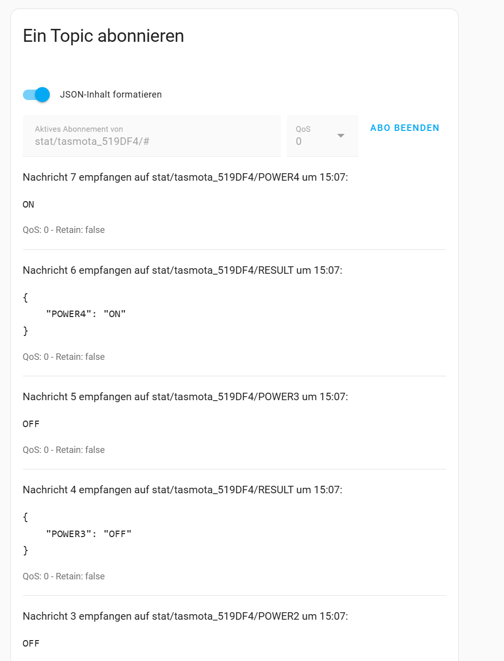

Die Integration MQTT hat bei mir ein Zahnrad für die Einstellungen. Da etwas runter und Abo eintragen und dann auf Abo beginnen.
Thx, da kommt was..
aber Tosmota immer noch nicht verfügbar

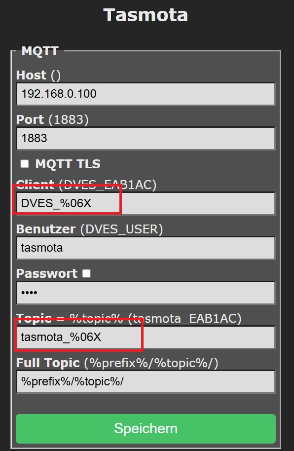

Sind im HA Log irgendwelche Einträge? Was du noch testen könntest ist, die Config mal auf Tasmota zu ändern und prüfen ob damit ein neues Device angelegt wird. Dazu das Topic ändern und Tasmota neu starten. Das %06X mit irgendwas ersetzen. Z. B. DVES_ABC, tasmota_ABC. Kannst später wieder zurück setzen.
Habe mal das mit dem Namen geändert und das wird auch erkannt und als neues Gerät aufgeführt, aber immer noch als nicht verfügbar gekennzeichnet. Und ja ich habe den HA schon mehrfach ganz neu gestartet, auch mit Stromweg und ein min gewartet, aber immer noch das selbe. Web ok, HA nicht verfügbar.
