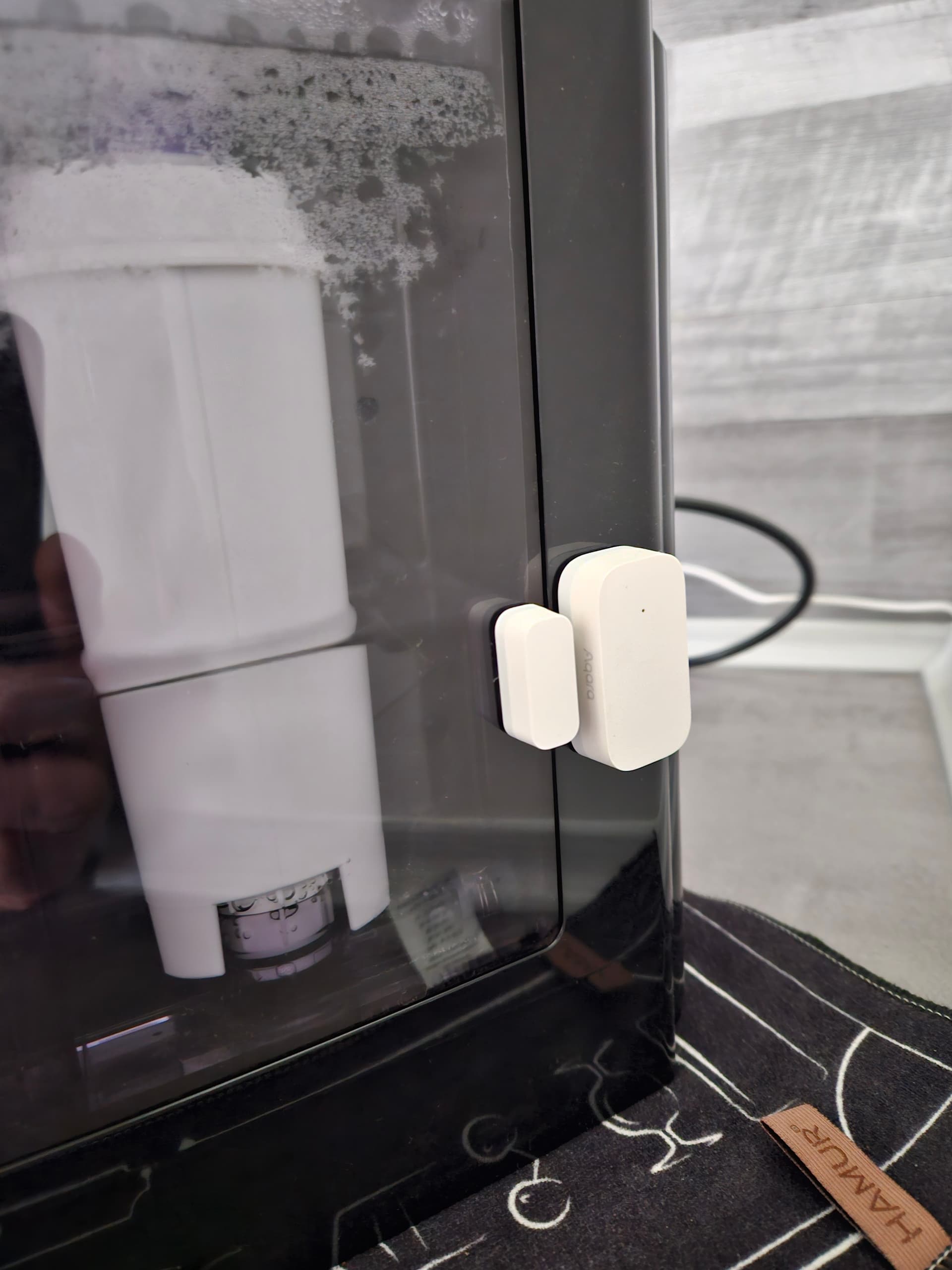

Frage: wo bzw. wie hast die den Aqara-Sensor am Wassertank befestigt?

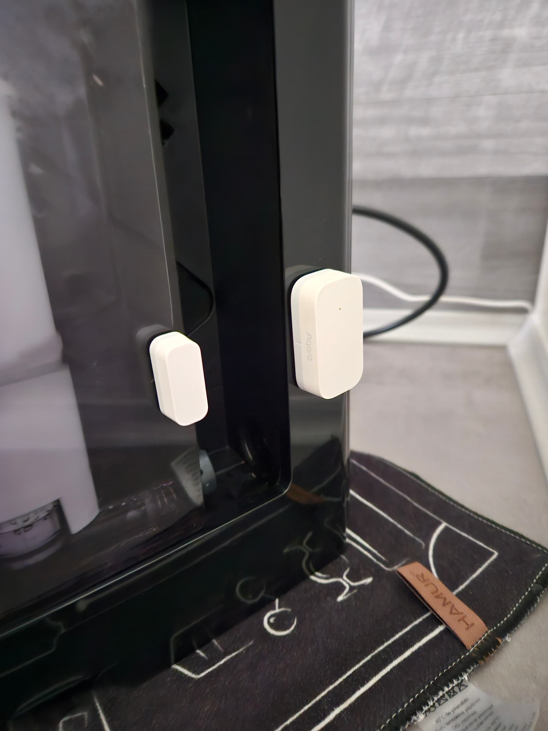

hi @hippoo
Ich hab den Aqara-Sensor einfach außen an den Tank geklebt. Da die Maschine an der Wand steht, sieht man ihn eh nicht.

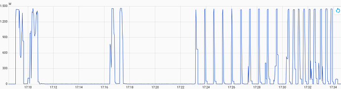

Die Reinigung starte ich 1x pro Woche manuell über das Menü. Das ist dann mit Brüheinheit rausnehmen, unterm Wasserhahn ausspülen, Reingungstablette einlegen und danach läuft die ca. 10 Min. selbstständig durch.
Nach den 10 Min. muss man nur noch die Wasserschale und einen Auffangbehälter leeren. Da ich nicht 10 Min. daneben stehe, mache ich was anderes in der Zeit und dadurch vergesse ich die Maschine oft komplett :smiley:
Der Stromverbrauch sieht für mich als Laie beim Bezug und der Reinigung leider recht ähnlich aus, was es etwas schwerer macht. Unsere Waschmaschine und den Trockner habe ich über das Strom-Profil und Bluprint “smart” bekommen. Klappt total zuverlässig und ist super praktisch. Bei der Kaffeemaschine habe ich es einfach nicht geschafft.
Grob würde ich sagen: Nach 10-11 Min. Strom und länger als 30 Sek. unter 5W kann man erkennen, dass die Reinigung fertig ist.
Hier das Strom-Profil vom Bezug und Reinigung:
Ganz Links habe ich mir noch einen Kaffee vorher gezogen. In der Mitte hat die habe ich vermutlich das Reingungsprogramm gestartet und rechts ist der 10 Min. “Hauptteil”

Danke für die Infos und den Graphen! Die Herausforderung mit dem ähnlichen Stromverbrauch ist klar, aber deine Beobachtung zu den “10-11 Min. und länger als 30 Sek. unter 5W” am Ende ist super wichtig – darauf können wir aufbauen!:light_bulb:
Du hast vorher das Problem eigentlich schon sehr gut selbst beschrieben:
„Ich starte die Reinigung, mache dann was anderes – und vergesse die Maschine.“
Dazu kommt, dass der Stromverbrauch beim Reinigen dem eines normalen Kaffeebezugs sehr ähnelt – was eine automatische Erkennung erschwert.
ABER:
Deine Beobachtung, dass die Reinigung rund 10 Minuten dauert und am Ende >30 Sekunden unter 5 W läuft, ist ein super Anhaltspunkt! :+1:
