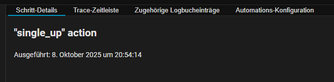

Ich habe den Wandschalter H2 von Aqara jetzt seit einiger Zeit im Einsatz, Eingebunden über Zigbee2MQTT und läuft auch sehr gut.

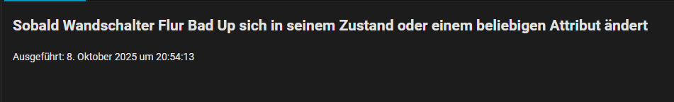

Jedoch habe ich eine deutliche Verzögerung (1-2sec) wenn ich in einer Automation den MQTT trigger (single_up oder single_down) verwende, nehme ich hingegen den zustand des relays als Auslöser hebe ich keine Verzögerung. Dies ist für den oberen Schalter ja kein Problem nur beim unteren Schalter habe ich ja kein relay und bin auf das event angewiesen. Die beiden Screenshots zeigen das verhalten es handelt sich hierbei um den selben Tastendruck.
Weis jemand wodran dies liegen könnte? und wie ich es beheben kann?

Kannst du auf nichts anderes trigger bei single_up wartet er ja noch kurz ob kein 2 druck kommt, daher das delay.
Wenn du nur eine Funktion pro taste hast solltest du gucken das du vielleicht auf pressed_up (oder wie auch immer das genau heißt) triggerst, dann sollte er beim drücken die Automation sofort auslösen.
