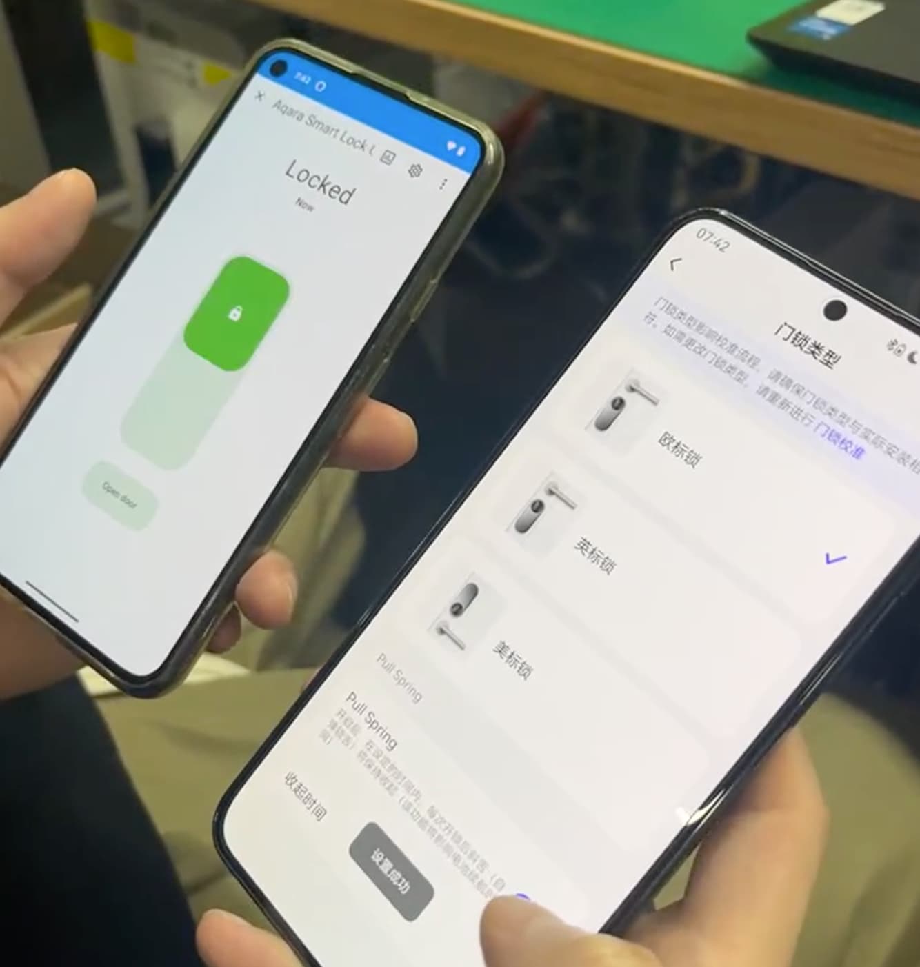

Das kannst du über die Action lock.unlock lösen, wenn ich mich recht erinnere, dann hatte @matze89 das hier in diesem mittlerweile etwas unübersichtlichen Thread mal gepostet. Unlock zieht immer die Falle und das Schloss weiß, ob es erst noch aufschließen muss oder nicht. Als Trigger kannst du dann einen echten oder virtuellen Button o.ä. verwenden. Im Grunde also ein “Tür öffnen” wie an klassischen Gegensprechanlagen. Die habe ich und wenn es klingelt, dann mache ich ganz klassisch genau darüber die Tür auf. :wink:
Nur mit dem Standard-Control in HA geht das nicht. Im Status “aufgeschlossen aber Tür geschlossen” kannst du eben nicht einfach “aufschließen” sondern müsstest erst zu- und dann “aufschließen mit Falle ziehen” um die Tür zu öffnen.
Der problematische Use case ist doch, das Aufschließen OHNE die Falle zu ziehen. Dazu soll mal eine Lösung kommen, ist aber wohl bisher nicht verfügbar.
Edit: hier der Beitrag von Matze89:

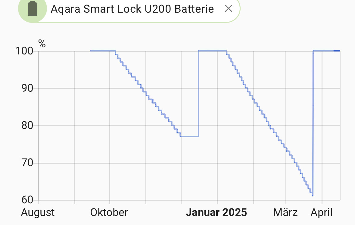

Bei mir läuft das Aqara seit Mitte August letzten Jahres. Das erste Schloss hatte ich Anfang August geordert, aber wegen Problemen mit der Kalibrierung (meine ich jedenfalls) wieder retourniert. Das dann erhaltene Schloss läuft seit Mitte August letzten Jahres ohne jegliche Probleme. Die Batterien des Keypads habe ich kürzlich rein vorsorglich gewechselt. Das Schloss-Akku habe ich bislang 2 x geladen, wobei dies auch hier eher übertriebene Vorsorge war.
Bin kein Aqara-Fanboy, aber man muss ja sich nicht immer nur dann zu Wort melden, wenn es etwas zu nörgeln gibt :wink:
