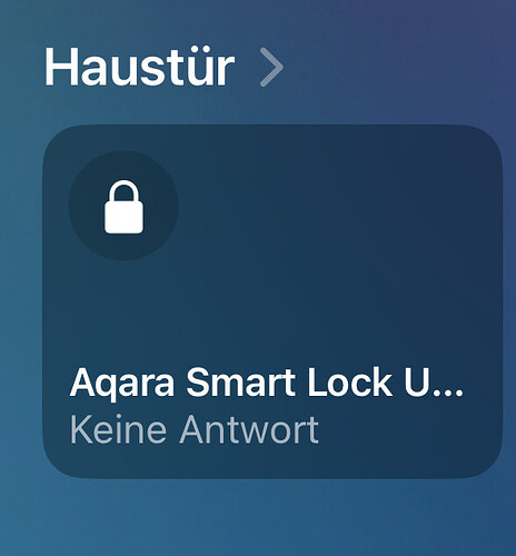

bei mir hat sich das U200 aus Apple Home verabschiedet. Ich habe leider keinen Lösungsansatz. Weiterhin sind die Schlösser im HUB3 eingebunden und sind dort erreichbar.
Das U200 allein ist nicht das Problem, wenn du auch eine Verbindung über Bluetooth herstellen kannst. Wenn du keine Antwort siehst, kann das an zwei Dingen liegen:
  • Die Verbindung über Thread (das ist ein eigener Funkstandard - nicht über das WLAN in deinem Haus) zum Boarder-Router ist zu weit entfernt und die Verbindung ist schlecht
  • In deiner Netzwerktopologie gibt es Probleme mit dem IPV6-Protokoll
Bitte versuche jetzt nicht, deinen U200 zurückzusetzen, das wird das Problem nicht lösen. Starte zunächst deinen Thread-Boarder-Router neu und versuche gegebenenfalls mit diesem näher an das Schloss heranzukommen.
Weitere Thread-Geräte (Steckdosen zum Beispiel) für eine Empfangsverstärkung könnten dir auch helfen.
Danke für deine Antwort. Die übliche Aussage ist - Ich habe nichts verändert :grinning: . Es lief seit 6 Monaten.
Aber es ist so. Beide meiner Schlösser sind weg. Gleichzeitig. Ich werde zu Hause mal ein bisschen testen.
Ja, vor allem, weil beide auf einmal verschwunden sind. Du hast erwähnt, dass du den Aqara Hub M3 hast und darüber die Threadverbindung aufbaust… Das wiederum ist dann über Apple Home verbunden, wenn ich das jetzt richtig verstanden habe. Vielleicht gibt es hier ein Problem mit dem M3 → zu Apple Home? - Könnte auch an deiner Infrastruktur im Netzwerk liegen. Das es von heute auf morgen nicht mehr funktioniert, ist für mich ein Rätsel. Neustart versucht inkl. Router/Netzwerk/Repeater/Switch?
Ich werde heute Abend berichten
Ich hatte dann aus der Ferne einmal den M3 neugestartet. Und ohne weiteres funktionierte es wieder als ich nach Hause kam.
Lag dann wohl am M3.
