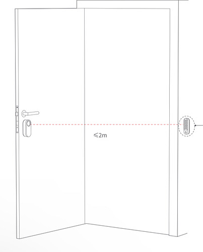

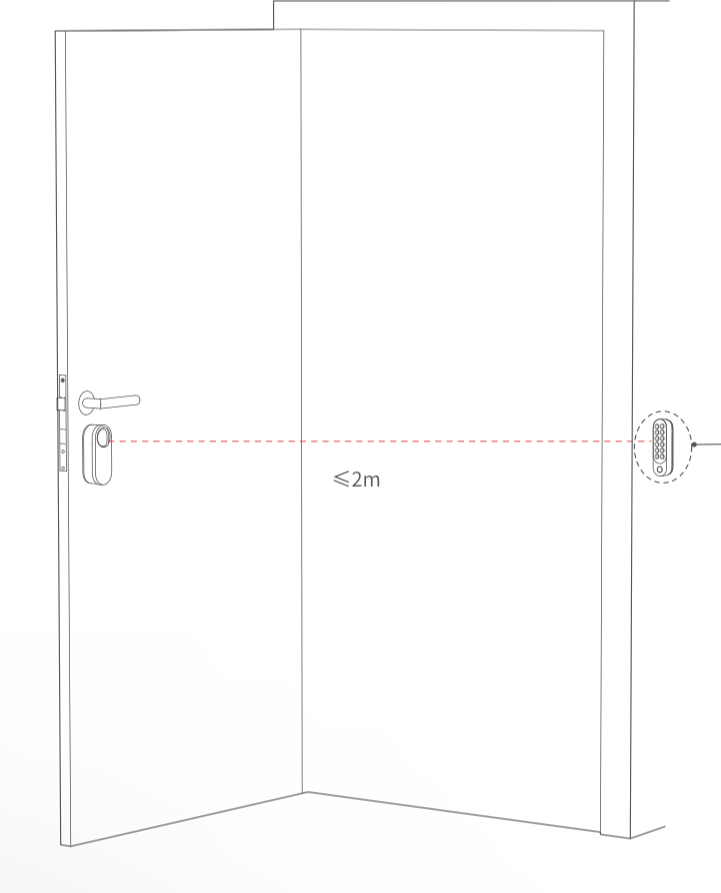

Hallo Volkangie,
Wie weit ist das Aqara U200 vom Keypad im Treppenhaus entfernt? Nicht weiter als 2 Meter sollte es entfernt sein für eine dauerhafte gute Verbindung.
Leider ist die Betätigung ein Muss. Das Keypad schläft und wird nur per Eingabe oder eines NFC-Chips geweckt. Es besteht keine dauerhafte Verbindung, um die Batterien zu schonen.
Ich werde habe allerdings noch an Aqara die Frage stellen gestellt, ob das Keypad bei Klingeldrahtverbindung dauerhaft erreichbar gemacht werden kann ohne „wake-up“-Befehl.
