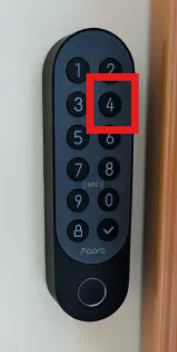

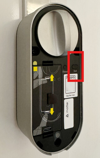

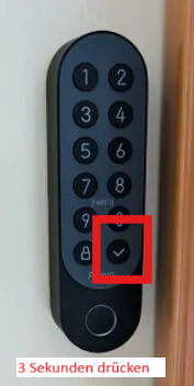

Wenn man Matter zurücksetzen möchte ohne Aqara Home:
  1. Drücken Sie lange (über 3 Sekunden) die Bestätigungstaste am Keypad
  2. Drücken Sie kurz die Set-Taste auf dem U200 Schloss.
  3. Jetzt auf dem Keypad die Taste 4 kurz drücken für Matter zurücksetzen
Wenn man Matter zurücksetzen möchte mit Aqara Home:
  1. Drücken Sie lange (über 3 Sekunden) die Bestätigungstaste am Keypad bis sie die Sprachansage hören
  2. Geben Sie ihr Administratorpasswort ein
  3. Jetzt auf dem Keypad die Taste 4 kurz drücken für Matter zurücksetzen des bereits gebundenen Matter-Ökosystems.

Hier fehlt also ganz klar noch das Drücken der Set-Taste am Schloss selbst (eben weil Aqara Home oder ohne Aqara Home anders sind), wenn es nicht über Aqara Home angebunden wurde. Sorry, ich konnte es bis jetzt nicht testen. Solltest du dennoch nochmal Lust und Laune haben, das zu testen, wäre es super.
