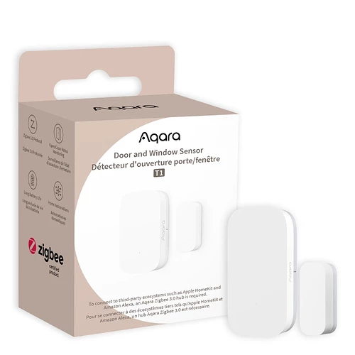

Ich habe 2 neue Aqara Tür/Fenster Kontakt gekauft und ich kann diese mit aller Mühe nicht in Home Assistant via Zigbee einfügen.
Ich habe sogar einen neuen Zigbee Dongel Conbee III gekauft, aber auch damit klappt es nicht. In der Aqara-App funktioniert dieser aber einwandfrei und auch die Software darauf ist die aktuellste.
Beim Hinzufügen steht immer “interview gestartet” und es passiert nichts weiteres. Auch ein mehrmaliges drücken des Knopfes auf dem Sensor (hab einen Tipp im Forum gelesen) funktioniert nicht. Auch bei einem Bekannten im Home Assistant geht es nicht. Ich bin ratlos.
Andere Sensoren (auch von Aqara) lassen sich problemlos entfernen und wieder hinzufügen.
Es sind Aqara Window & Door Sensor T1, Matter kompatibler Tür- und Fensterkontakt, ZigBee 3.0
Hat hier jemand einen Tipp?
Vielen Dank für eure Hilfe.
