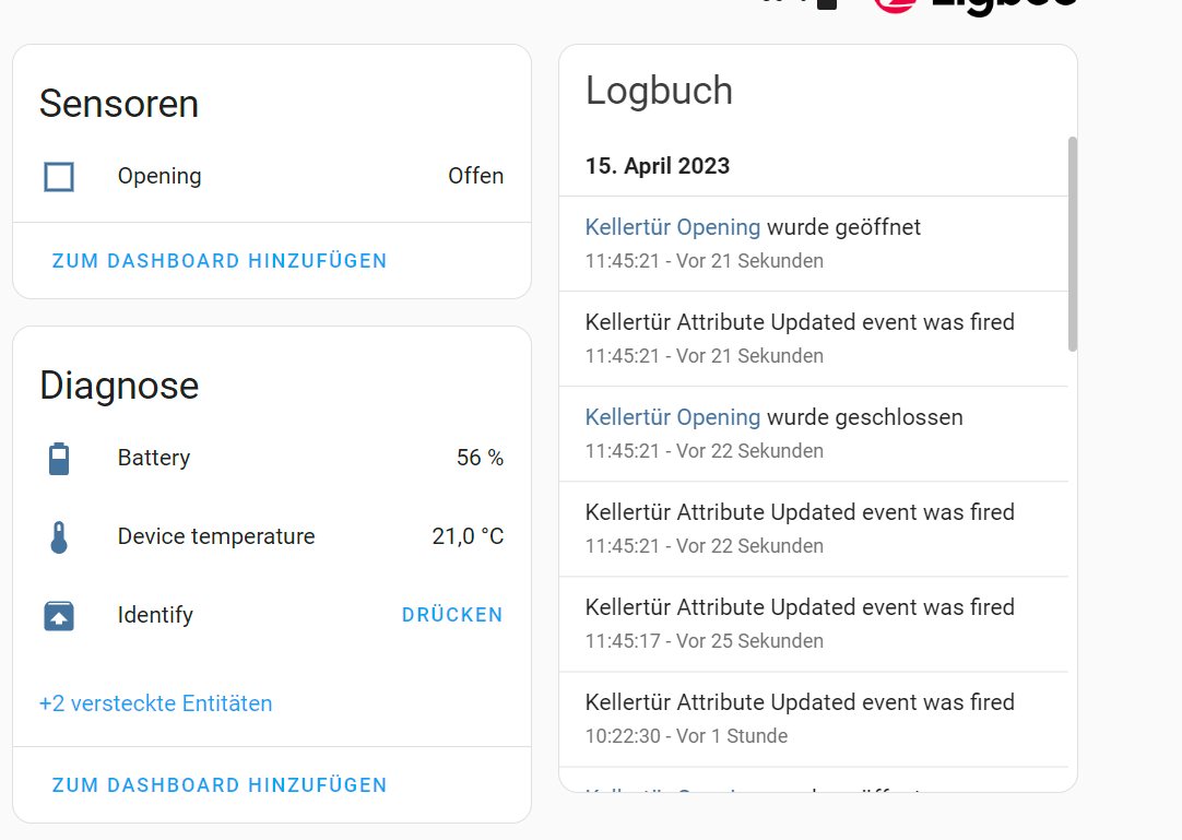

Als Beispiel (Kellertür): Laut der Visualisierung habe ich ein “Verbindungs”-Wert, der zwar nicht der Beste ist, sollte aber dennoch funktionieren. Türkontakt → Steckdose Waschmaschine → dann weiter…
Obwohl die Tür zu war, zweigt er mir diese offen an. Wenn ich erneut auf-zu mache zeigt er mir diese wieder korrekt an. Ist leider nicht immer so, manchmal funktioniert es auch richtig.
Die Meldungen Kellertür Attribute Updated event was fired kommt eigentlich zu oft… oder ist das ein Prellen?
Wenn ich also die Tür auf und wieder zu mache, dürfte die Meldung doch nur zweimal erscheinen?

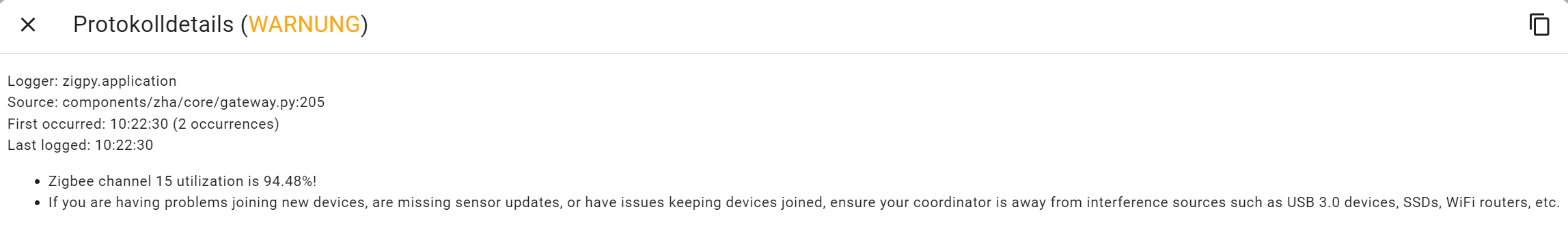

Was mir noch aufgefallen ist, ist eine Meldung im HA Log (meist nach dem Starten):
Der SkyConnect Stick ist ca.1,5m vom Router entfernt. Kann den baulich nicht anders anbringen. Wlan Kanal vom Router (im 2,4GHz Band) habe ich bereits geändert, damit der nicht mit dem SkyConnect kollidiert. Hat aber nichts gebracht.
Bin mir aber auch nicht sicher ob’s überhaupt damit zusammenhängt.

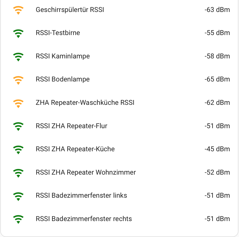

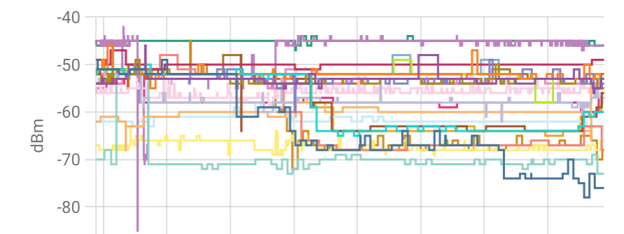

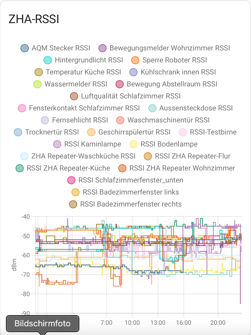

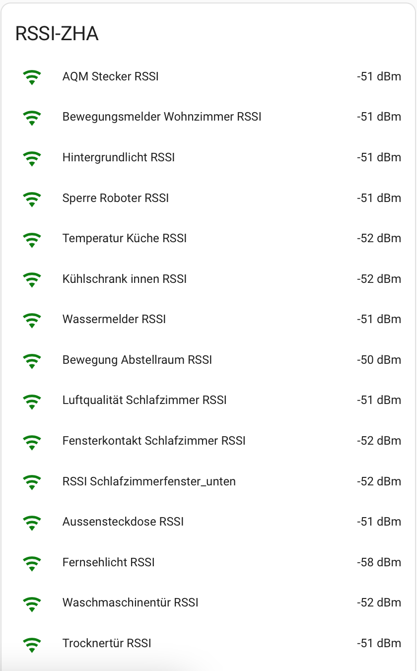

Meine Aqara-Tür-/Fensterkontakte und auch der Airquality-Monitor und meine Bewegungsmelder verbinden sich lt. Netzwerkübersicht mit mehreren Repeatern bzw. dem SkyConnect und wandern auch zwischen den Punkten bzw. signalisieren wechselnde, teilweise sich sogar sprunghaft ändernde Empfangsstärken.
Ich “überwache” meine ZigBee-Geräte graphisch mit ihren RSSI-Werten:

Kann ich natürlich nicht völlig ausschließen, aber vor allem die sprungförmigen Veränderungen sowie die Netzwerkübersicht deuten auf den Wechsel des AP hin:
So können sich die Interpretationen unterscheiden.
Auf deine Erklärung wäre ich nie gekommen. Ich hätte auf Messungenauigkeiten in Verbindung mit Störeinflüssen getippt.

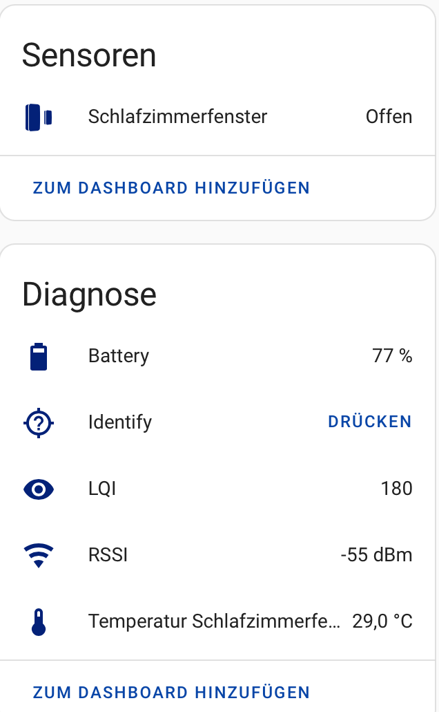

Die RSSI finde ich bei mir nicht.
Du hast gerade eine Frage beantwortet, bevor ich sie stellen konnte.
Ich habe gestern überlegt, mit einer auto-entity Karte eine übersicht zu erstellen, welche Geräte gerade eine schlechte Verbindung haben. So wie man das zB mit dem Batteriestand machen würde.
