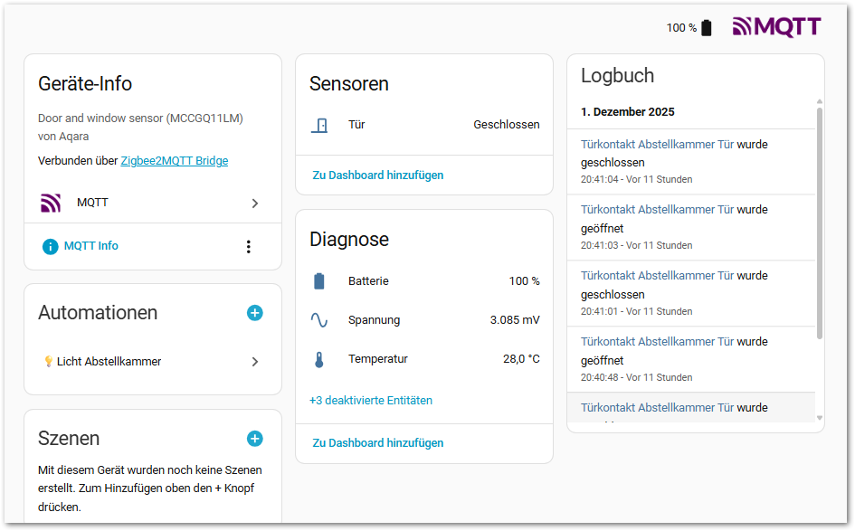

Ich habe ein Problem mit meinen Aqara Kontaktsensoren. die funktionieren eigentlich korrekt, nur deren Stati in HA aktualisieren sich nicht mehr, obwohl die Änderungen korrekt protokolliert
Gibts da einen Trick oder hilft nur die Sensoren rausschmeißen und neu anlernen?
Schau mal, ob die Sensoren wirklich die richtigen Entität-ID haben.
Alle 4 Türen/Sensoren sind geschlossen, es dürfte keiner als offen angezeigt werden.

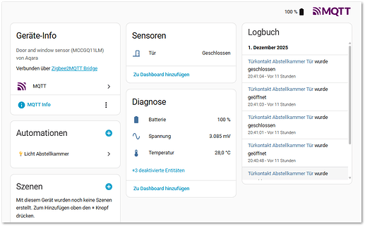

Seit 11 Stunden ändert sich weder sein Status , noch wird die Änderung im LOG sichtbar.
Keine Updates installiert, nix verändert. der andere Sensor ist noch gesund. Also ist das Problem punktuell.

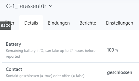

Vom technischen her, was könnte der Grund sein? Der Sensor ist sowohl im Z2M als auch im HA als Gerät sieht ganz gesund aus, auisser dass er halt tot ist :slight_smile:
Nein, einfach neu anlernen. Der Sensor wird wieder unter alten Namen erkannt.
