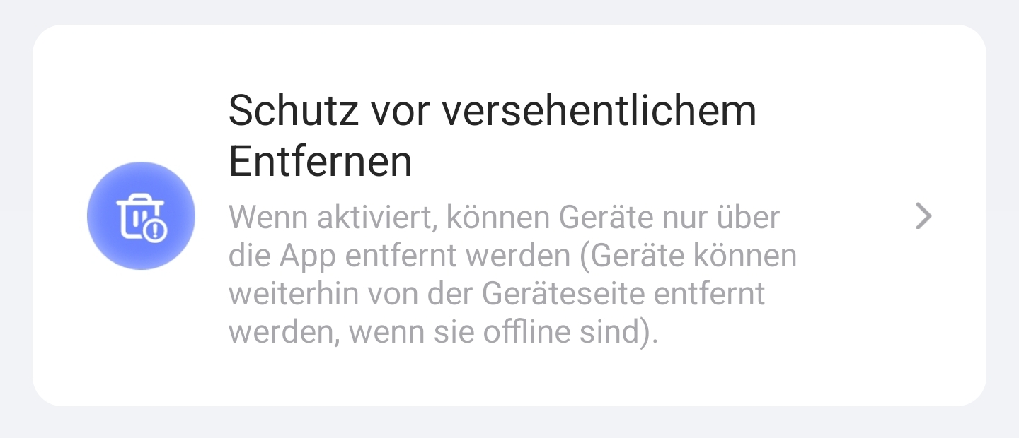

Du schreibst das du das in der AqAra App ausstellen kannst,
Wodran erkennst du denn das die Taster danach nicht mehr in den Anlernmodus gehen ?

Die Aqara Geräte hab ich in der App dem M3 hinzugefügt und mit Homekit dann in Home Assistant integriert. Durch die Funktion kann ich diese nicht mehr entfernen, also ein dauerhaftes drücken oder länger drauf bleiben ist egal. Da passiert dann nichts.
