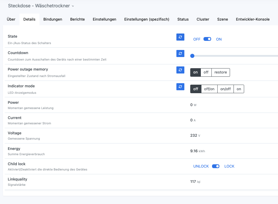

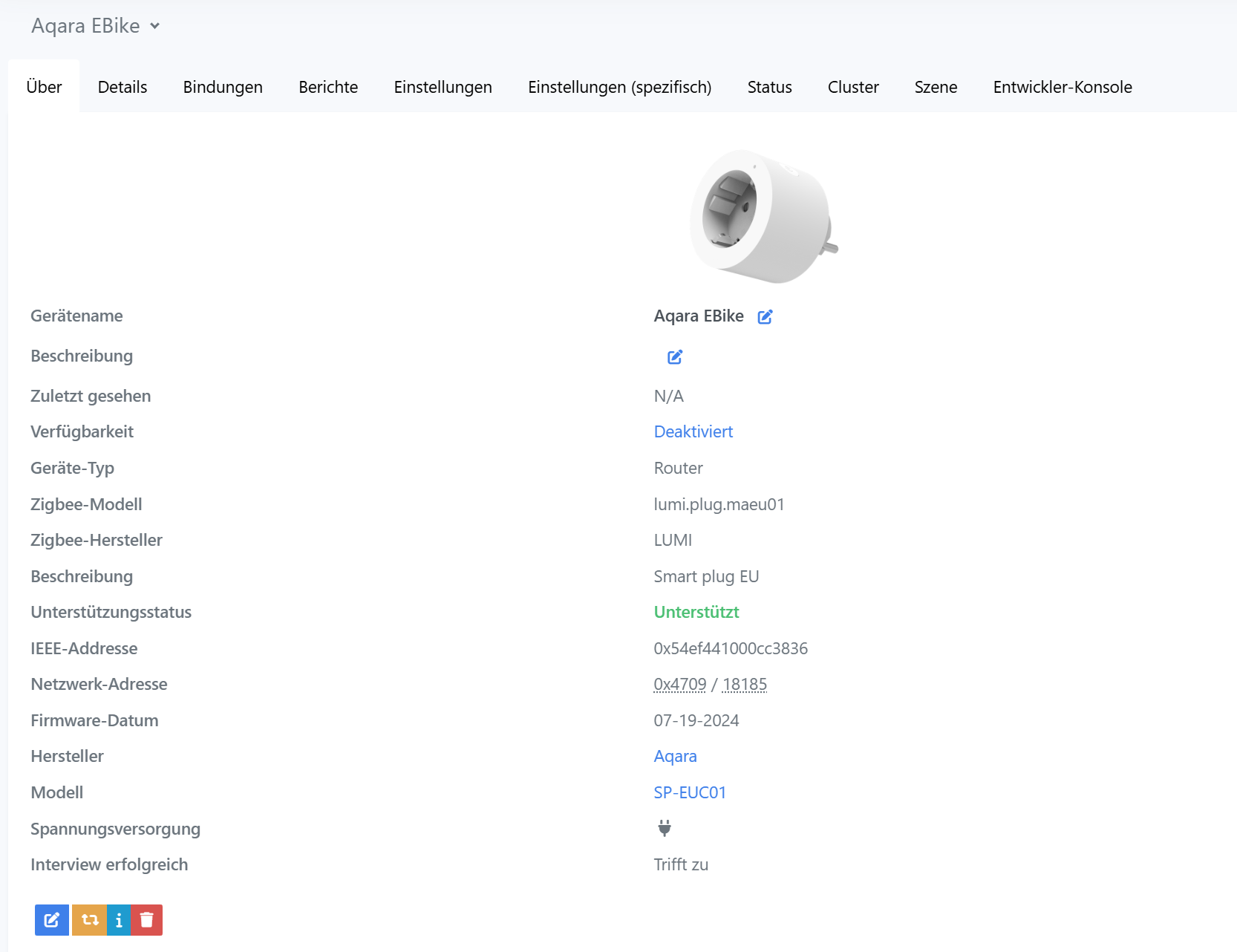

Will einzelne Verbraucher und deren Stromverbrauch in HA anzeigen und beobachten und habe insgesamt 4 Steckdosen im Einsatz. Zwei funktionieren so wie gedacht und zwei zeigen mir einfach keine Leistung an.
Ich habe im Verdacht, dass die Steckdosen nicht mehr funktionieren, wenn man sie nach Einbinden in HA nochmal an einen anderen Ort bringt. Kann das sein?
Oder hat sonst jemand Ideen nach Sichten der Screenshots?
Eingebunden über Zigbee2MGTT und wie gesagt, zwei scheinen zu funktionieren. Zwei lassen sich Schalten, aber zeigen keine Werte an.

Das heißt, der Leistungswert im dritten Screenshot ist irgendwie alt oder falsch? Weil da steht ja ein Wert. 3,4 W.
Das ist der Netzwerkschrank. Da wird zwar ein Wert angezeigt, aber irgendwie kann ich den nicht glauben. Laut Screenshot sind ja noch 0 kwh verbraucht worden in jetzt ca. 2 Wochen. An der Steckdose hängen insgesamt glaube 8 Verbraucher (Nas Server, Hue, somfy, HA, Drucker, 1komma5grad Heatbeat, Fritzbox Router) … ich denke doch, dass die deutlichlich mehr verbrauchen oder?
Ja, klingt nicht plausibel. Allerdings, wenn du die schalten kannst… häng doch mal einen Fön dran und schau, ob dann 1000 W angezeigt werden oder so…

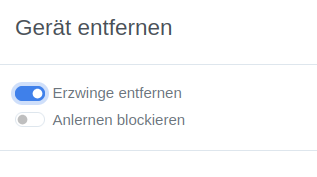

Ich weiß nicht wie das bei Aqara Plugs aussieht weil ich die nicht nutze und weil man bei/zu Aqara immer irgendetwas liest wie z.B. lässt sich nur am Coordinator anlernen, oder auch wechselt nicht mehr selbstständig die Route im Mesh oder so, aber sofern das möglich sein sollte entfern mal den Plug bei Z2M (Entfernen erzwingen)
Z2M_Entfernen

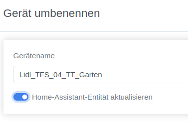

Wenn der Plug neu angelernt wurde nennst Du ihn wieder um und gibst ihm wieder den alten, bisherigen Namen. Incl. HA-Entitäten aktualisieren.
Z2M_Gerät_umbenennen

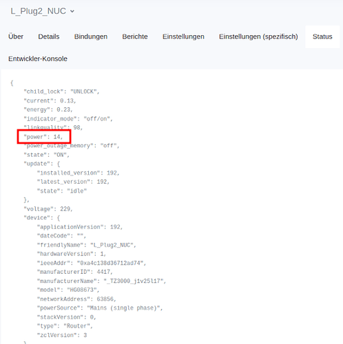

Du kannst mit dem Plug ja mal ein paar “Trockenübungen” mit verschiedenen Verbrauchern machen und Dir dann bei Z2M unter Status die sich - hoffentlich auch bei Dir - dann ändernden Werte anschauen. :slightly_smiling_face:
Oder Du rufst den Power-Wert dann mal direkt über die Z2M Entwickler-Konsole ab:
