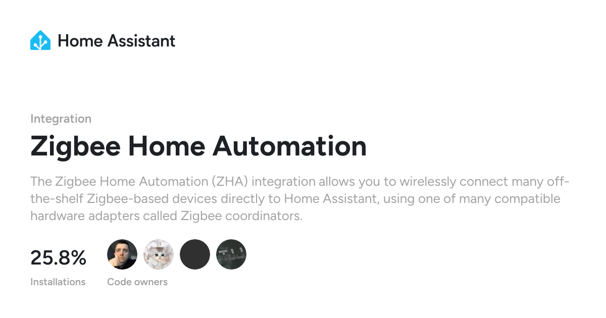

ZHA wäre ja auch noch eine Option.
  • ZigBee Koordinator Bsp. ZBT-2 einstecken.
  • ZHA einrichten
  • Fertig
