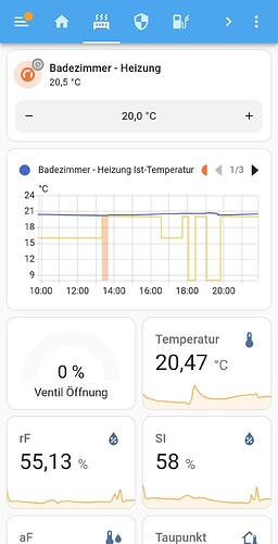

Ich mache meine Heizungsautomationen gern selber. Better Thermostat ist nichts für mich, mache es gerne selber. Das ist aber auch nicht das Problem. Ich möchte gerne bei dem Aqara Thermostat so etwas wie einen Idle Modus, also Leerlauf haben bzw. “simulieren”, so dass ich auch im Heizungsverlauf sehen kann, ob die Heizung gerade aus ist oder das Ventil geöffnet. Hätte ja sein, können, das jemand so etwas schon mal gemacht hat.
Edit: So wird es vielleicht deutlicher was ich meine.
So sieht es bei meinem Bosch Thermostat aus.
So bei meinem Aqara.
Der Aqara Thermostat war quasie nie geöffnet, aber trotzdem immer im heat Modus.
