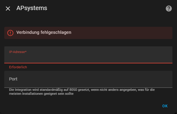

Moin, ich hab mir letzte woche ein Balkonkraftwerk besorgt und möchte einige Geräte ensprechend der aktuellen stromproduktion steuern. Allerdings lässt sich der Wechselrichter scheinbar nicht im HA hinzufügen.
Ich geb die Ip adresse ein, und den port 8050, dann kommt verbindung fehlgeschlagen. Weiss hier zufällig einer wie das geht?

Hast du in der app den lokalen modus aktiviert und bei der “Ebene aktivieren” auf kontinuierlich gesetzt?
Gruss aus der Schweiz, Mat Chef
Das war quasi da wos gehangen hat. Ich hatte mir eine Anleitung angesehen wo das so gestanden hat, aber hab das in der app nirgends gefunden, bis ich dann gestern auf die info gestoßen bin dass man sich in der app erst ausloggen muss und man erst dann dahin navigieren kann. Jetzt suche ich nur noch ein passenden ir lesekopf der in HA integriert werden kann damit ich auch entsprechend automationen anlegen kann, aber hier scheint es echt modelle wie sand am meer zu geben. gibt es hier vielleicht empfehlungen?

Aktiviere Bluetooth und Standort und bleib in der Nähe vom EZ
Wähle in der App “Direkte Verbindung”, es es erscheint dein EZ
Tippe auf diese Nr . Dann erscheinen die aktuellen Daten und auch die IP.
Oben rechts erscheint auch das Zahnradsymbol. Hier kannst du auf den lokalen Modus wechseln und nichts geht mehr an die Cloud. Lass dir Zeit. Die app rödelt manchmal länger. Und vergebe im Router eine fixe IP. Ich denke du hast das aber schon gemacht.
