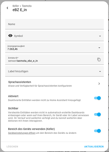

nun steh ich vor dem Problem, dass ich mein Tasmota Lesekopf nicht ins Energy Dashboard bekomme. Das war nun der Grund mich mir endlich mal anzumelden und hoffe Hilfe zu bekommen. Nach unzähligen versuchen in der configuration.yaml oder auch mit der customize.yaml Datei kommen immer Fehlermeldungen.
Meine Enität:

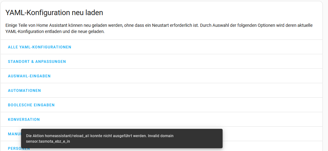

Meine Fehlermeldung:
bei Konfiguration Prüfen rödelt er ohne ende
und wenn ich die yaml neu Lade unten der Fehler mit der Entität:
Wo liegt mein Fehler? Ich hab alles zig mal versuche, überprüft. Manchmal sieht man den Wald vor Bäumen nicht aber ich komm nicht weiter.
Ich sag schon mal Danke.
Grüße Rabbit
Der Block hat da nichts verloren, der gehört in die customize.yaml.
