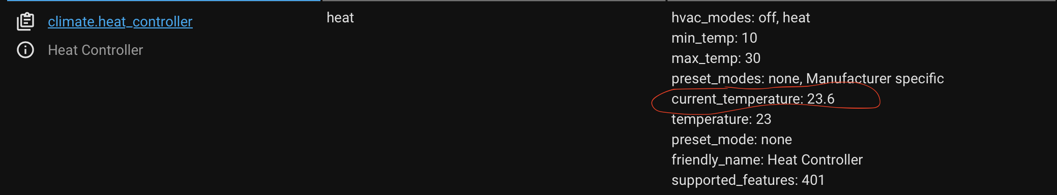

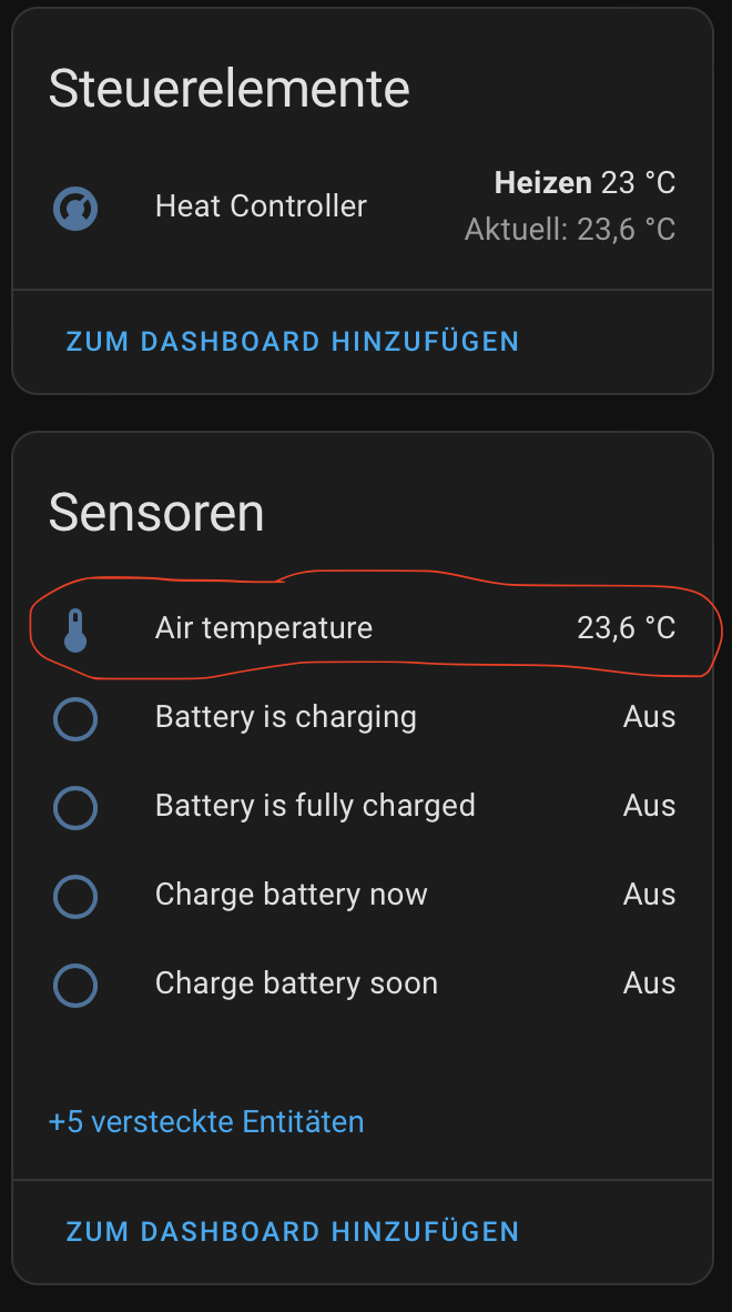

Was liefert den Dein Thermostat an Sensoren?
Ist da die aktuelle Temperatur dabei?
Wenn ja, musst Du diese Entitäten in Deiner Karte verwenden.
Wenn nicht, dann ist die aktuelle Temperatur nur als Attribut von climate verfügbar.
In dem Fall muss Du Dir die Temperatur Sensoren selbst erstellen.
Als Template Sensor → Helfer.
Das Template exemplarisch für “climate.wohnzimmer_terrasse_raumklima”
{{ state_attr('climate.wohnzimmer_terrasse_raumklima', 'current_temperature') | float(0)  }}
Diese so erstellet Sensoren kannst Du dann in Deiner Karte verwenden.

Das Thermostat verwendet die Aktuelle Gradzahl im Raum
hvac_modes: heat
min_temp: 6
max_temp: 30
current_temperature: 16.6
temperature: 17.5
current_humidity: 65
friendly_name: Ankleidezimmer Keller Raumklima
supported_features: 1
Muss ich dann so eine Karte erstellen so wie die du mir geschickt hast
gruss Jürgen

Nachtrag:
@Osorkon
Vielen Dank für deine Hilfe habe es hinbekommen hat zwar ein wenig gedauert bis es Klick gemacht hat
Vielen vielen Dank für deine Geduld
Gruß Jürgen
