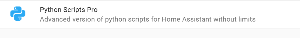

Jetzt zum nächsten Step, kann man das PYthon scirpt auch auf Homeassitant laufen lassen wie mit HACS->Python Script Pro ?
mit Configuration Yaml:
python_script:
requirements:
  • paho-mqtt>=2.0.0
Weil dann bräuchte ich keinen zusätzlichen Laptop oder Prox… oder sonst was und kann es im HA OS am Raspy ausführen. → eigentlich wäre das dann schon was für eine HACS erweiterung wenn das geht…
das ist auch mein Problem.
Aktuell starte ich das Skript manuell auf meinem HA über HACS im pyscript Terminal und es läuft.
Automatisiert habe ich es noch nicht starten können.

In HACS PYScript installieren und anschließend im Python Terminal Paho.mqtt installieren (Das Python Terminal habe ich im StudioCodeServer “gefunden” und mir eingeblendet.)
Installation:
git clone GitHub - eclipse-paho/paho.mqtt.python: paho.mqtt.python
cd paho.mqtt.python
pip install -e .
Danach läuft das original Mapping Skript (liegt in HA unter Config/pscript)
manuell starten ➜ python solarflow-topic-mapper.py
Starten bei Systemstart des HA als Aktion oder ähnliches ist mir noch nicht gelungen. Suche aucvh nach einer Lösung.

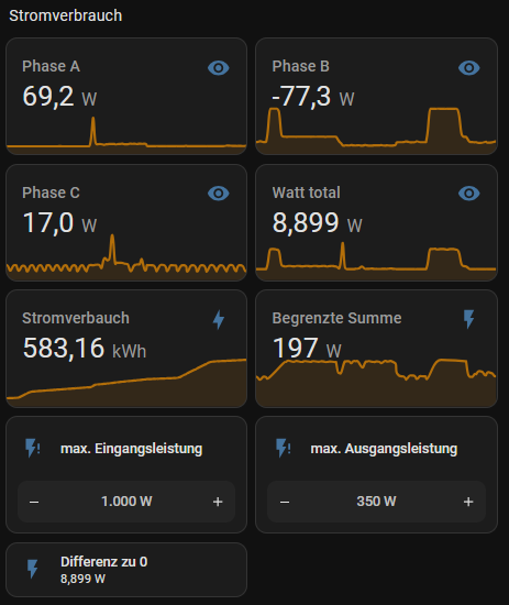

Um die Einspeisung in das Hausnetz zu regulieren haben ich in der template.yaml mir einen Sensor (max. Ausgangsleistung) angelegt. Dort habe ich ebenfalls Sensoren für die günstigen Zeitfenster.
Es gibt natürlich Schwankungen bei der Entladung, diese gab es aber über Zendure selbst auch.

Ich nutze eine Shelly pro 3EM, welchen ich über MQTT auslese. Mein Zendure ist völlig von der Zendurecloud getrennt, dadurch kann ich keinerlei Funktionen in der App nutzen.
Somit bleibt nur der Weg über den Docker/HA.
In der Konfiguguration des Doker habe ich den Shelly wie folgt eingetragen.
