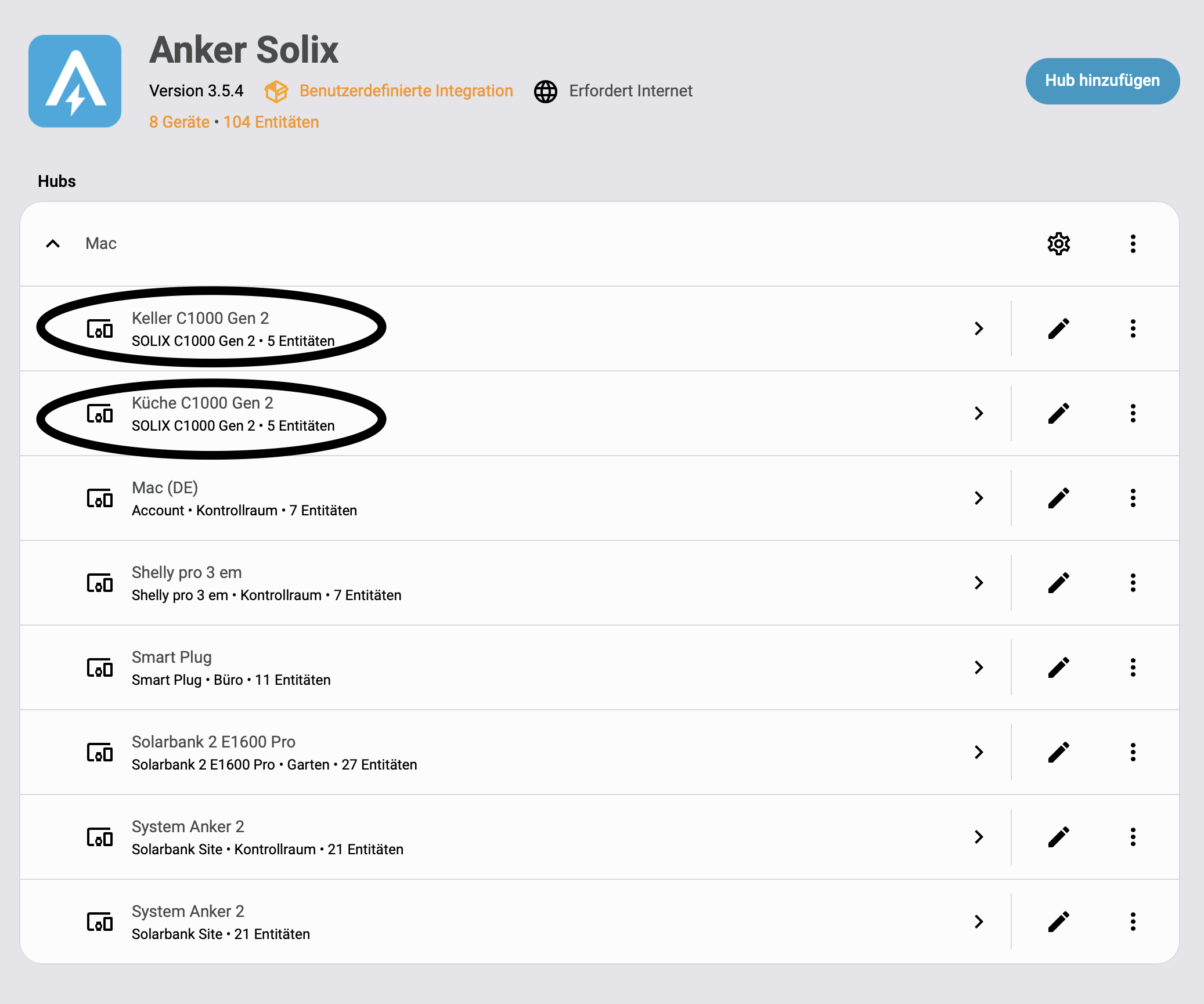

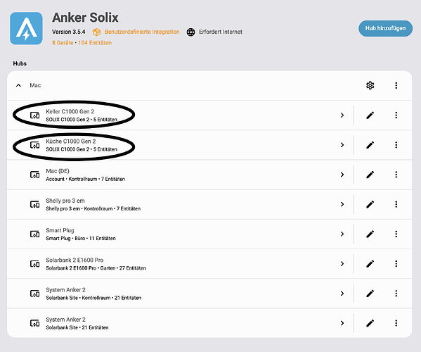

Die Geräte werden in der Integration erkannt aber zu wenig Entitäten die nutzen kann.

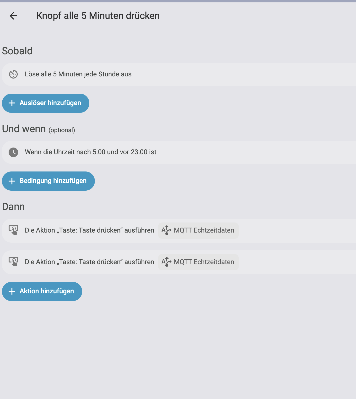

Danke erstmal für diesen Tip. Ich habe MQTT aktiviert und einen Trigger erstellt der alle 5 Minuten die Echtzeitdaten abholt und HA die Daten auswerten kann. Dieser ist so eingestellt das er bei unter 25% Ladestand automatisch die den AC Eingang einschalten damit die Powerstation bei bedarf den restlichen Strom aus dem Netz ziehen kann.

Ich habe die letzten Monate immer wiedermal versucht das Ganze zum Laufen zu bringen, aber über die folgende Anzeige, dass ich per MQTT verbunden bin bekomme ich nicht mehr hin.
Wäre um jeden Voschlag dankbar.

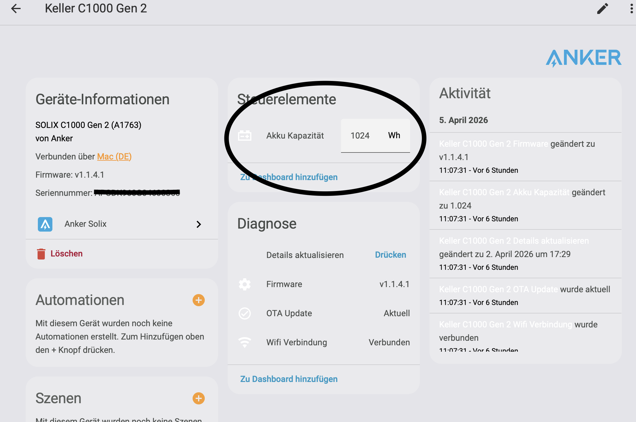

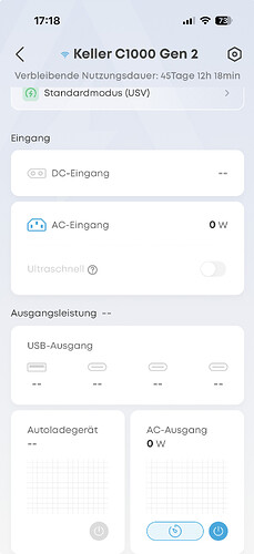

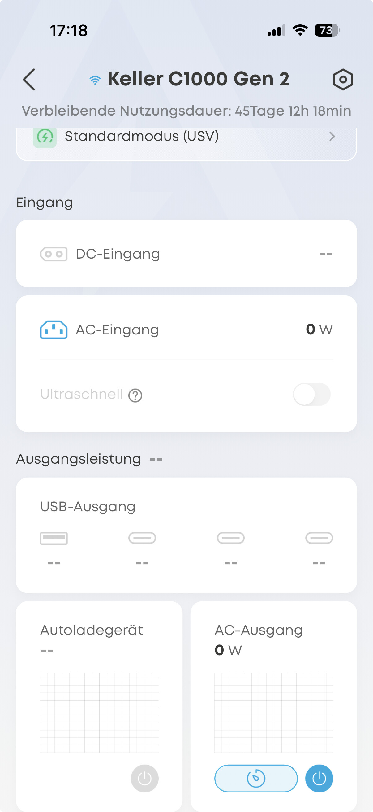

Das hab ich gelesen, dass mans aktiv anstoßen soll. Dafür sollte zB der etwas speziell übersetzte “Fahrzeug aktualisieren” Button oben im Bild sein. Ich habs auch über die App versucht. Gewartet wurde auch schon länger. Kein Erfolg.
Kann jemand bestätigen, dass die Integration mit der C1000X Gen2 noch aktuell funktioniert?
In der letzten Zeit gabs Firmware updates und auch eine neue Anker App.
