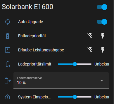

kann mir jmd. einen Tipp geben was mit folgenden Werten von der Integration von GitHub - thomluther/ha-anker-solix: Home Assistant integration for Anker Solix Power devices gemeint ist bzw. was Sie bewirken? Die E1600 ist im Verbund mit einer Anker Solix 2 pro verbunden.
Im Einzelnen:
  • Entladepriorität ein / aus?
  • Erlaubte Leistungsabgabe ein / aus ?

Entladepriorität ein / aus: Wenn eingeschaltet , wird primär entladen um einzuspeisen.
Erlaubte Leistungsabgabe: Wenn aus, wird der Akku geladen, keine Leistungsabgabe
Das mit dem Ladeprioritätslimit habe ich auch noch nicht klar raus, wie das nun Einfluß hat, wenn hier jemand etwas zu sagen kann wäre ich auch dankbar.
Es geht wohl um die Priorisierung , ob mit der Solarleistung eher geladen oder eher entladen wird.
