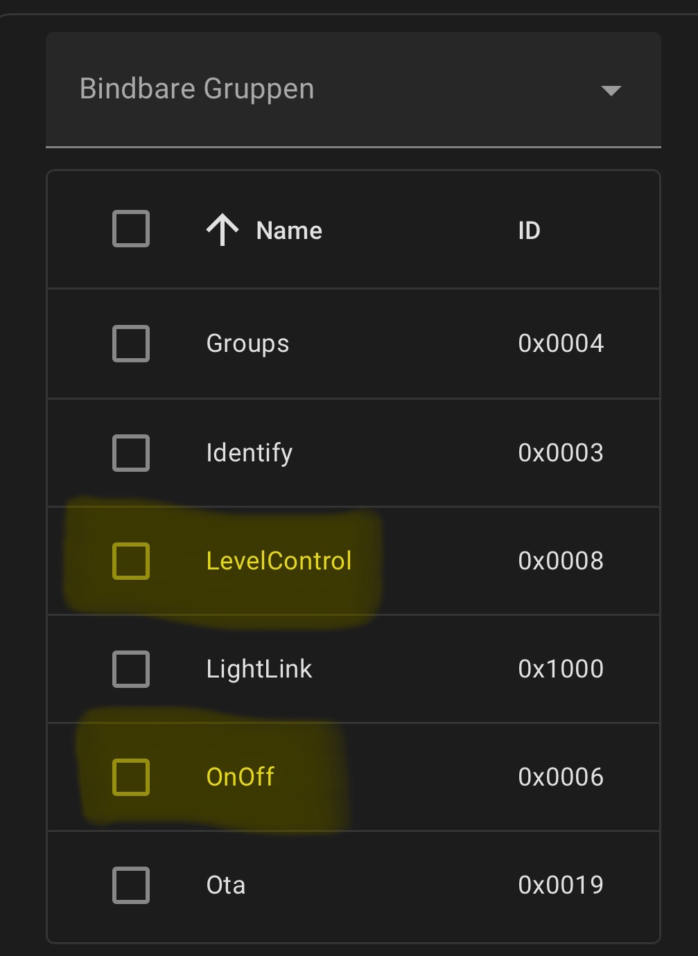

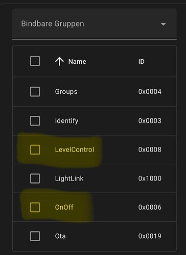

Und wenn es diese Anforderung gäbe. Kannst Du ja auch nur das Cluster Level binden. Und das Ein- und Ausschalten über eine Automation lösen.
Was meinst du mit Cluster Level?

Wenn Du Bindungen erstellen tust, kannst auswählen, welche Cluster gebunden werden sollen. Das ist zwar ein Screenshot aus ZHA, bei ZigBee2MQTT, hast Du aber die gleichen Möglichkeiten. Kannst nur ein oder beider Cluster binden.
Danke für die Info!
Bei mir ist “genLevelCtrl”, “genOnOff”, “genPollCtrl” und “genPowerCfg” verbunden.
