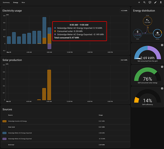

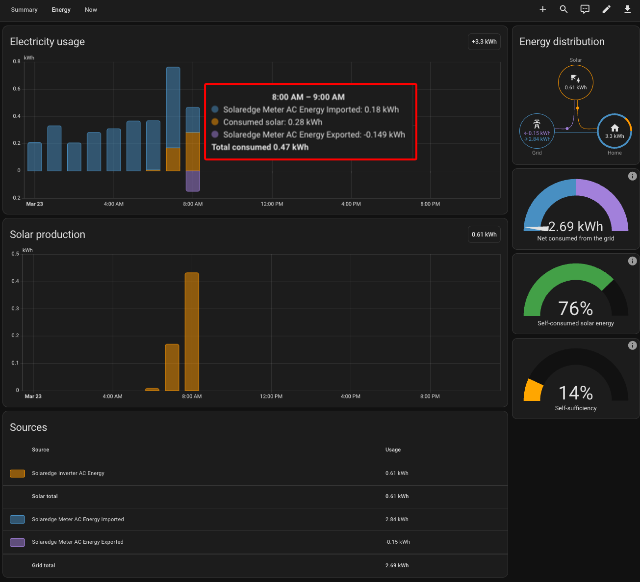

Hier das “Energie”-Dashboard:
Das ist selbsterklärend und sieht auch soweit alles gut aus.

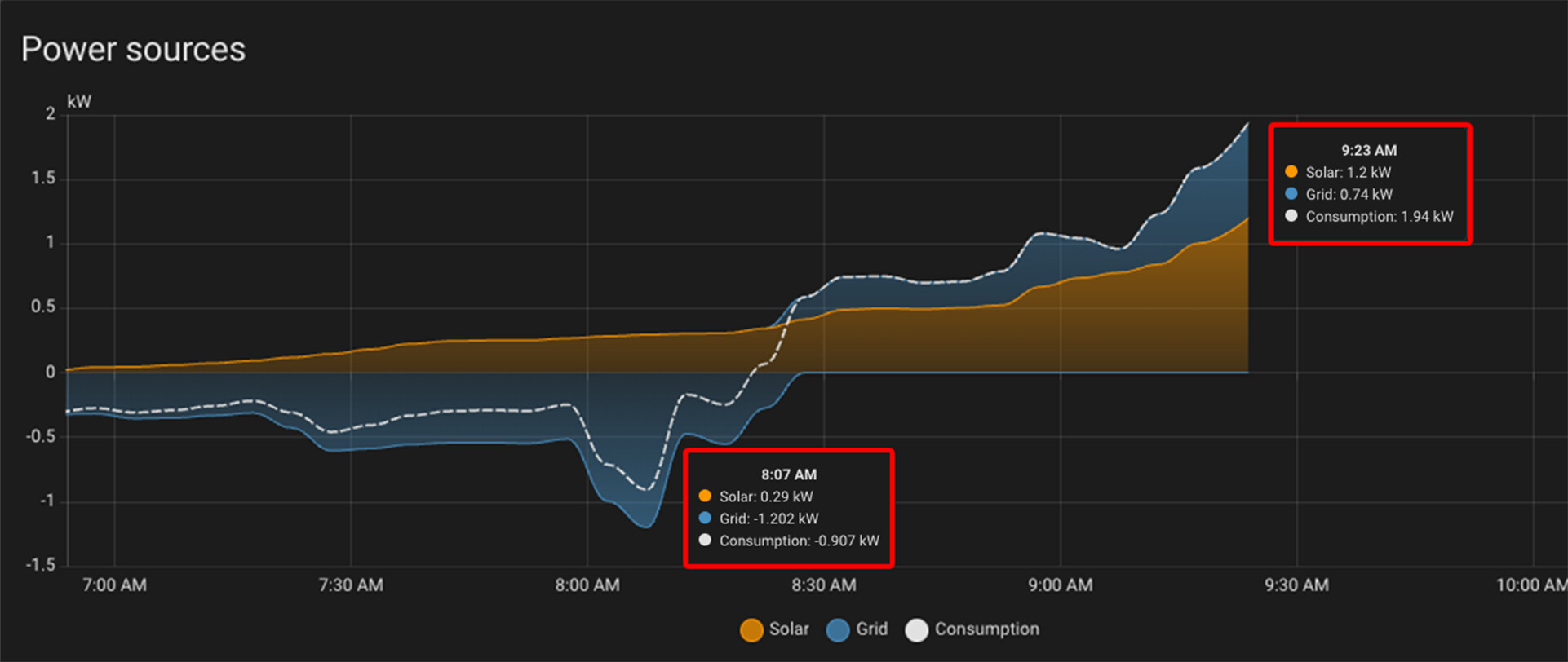

Beim “Now”-Dashboard verstehe ich allerdings gar nichts.
Wieso sind alle Werte, sowohl Consumption als auch Grid, am frühen Morgen im Minusbereich?
Wieso steigen dann beide ins Positive? Wie passt das zum angegebenen Verbrauch aus dem “Energie”-Dashboard?

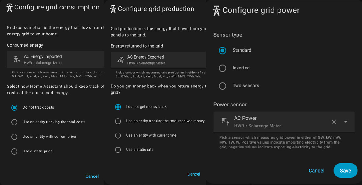

Vorzeichenfehler bei Grid?
Hast du im SolarEdge die Option “invers flow”?
Ist das unter “Grid Power” die Inverted Einstellungen?
Das “Inverted” scheint bereits das Problem gewesen zu sein.
