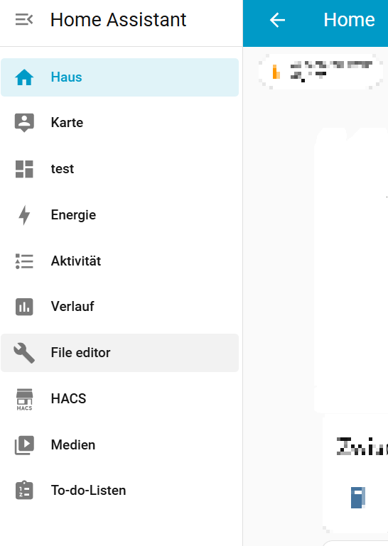

Meine Android App zeigt nur
und der Pfeil nach links ist nicht klickbar. (Home ist eigentlich kein von mir erstelltes Dashboard, das hat einen anderen Namen.)
(Die drei Punkte helfen nicht weiter, dort könnte ich aber Automationen mobil erstellen, aber nicht ändern.)
Wo sind die anderen Dashboards?

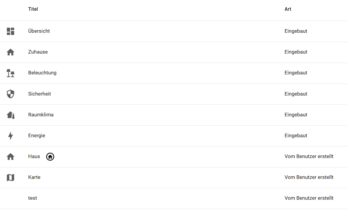

Meine Ansicht am PC:

Nachtrag:
Das Dashboard Übersicht ist noch da, aber ich kann es nicht auf den alten Platz schieben.
Auch wenn ich es als Standard einstelle, erscheint es nicht in der linken Leiste.
