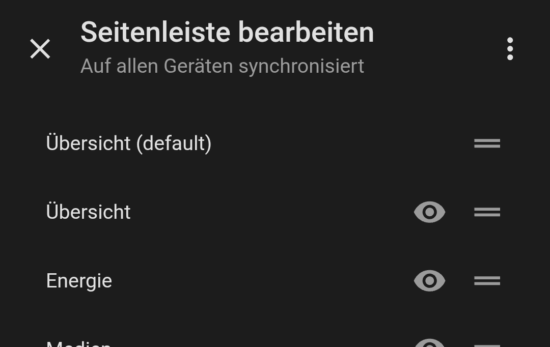

Bei mir wird in meinem Profil unter Seitenleiste bearbeiten das Dashboard “Übersicht”, leider NICHT ANGEZEIGT, um auf das “Auge” klicken zu können.

Keine Ahnung welches “Auge” in welchen “Profil” damit gemeint ist. Falls es um die “Augen” in dem Seitenleiste bearbeiten Screen geht wird damit ja nur ein Menüpunkt sichtbar und unsichtbar gemacht.

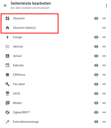

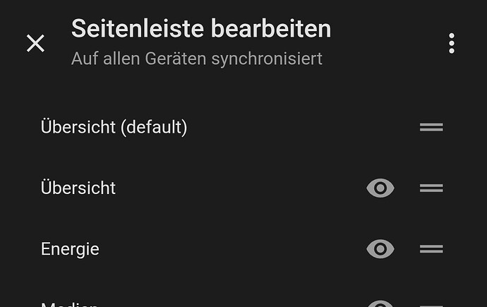

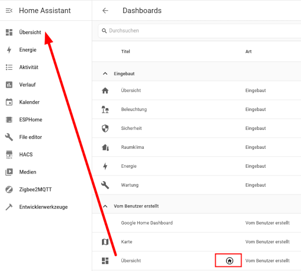

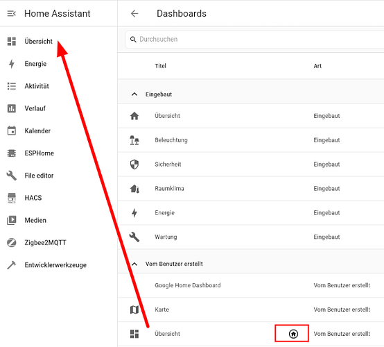

Natürlich kann man “beide” Übersicht Dashboards in der Seitenleiste anzeigen.
Dafür unter den Einstellungen - Dashboard das Übersicht Dashboard zur Seitenleiste
und dann in den Seitenleiste-Einstellungen das DB einblenden
Sieht dann fertig so aus

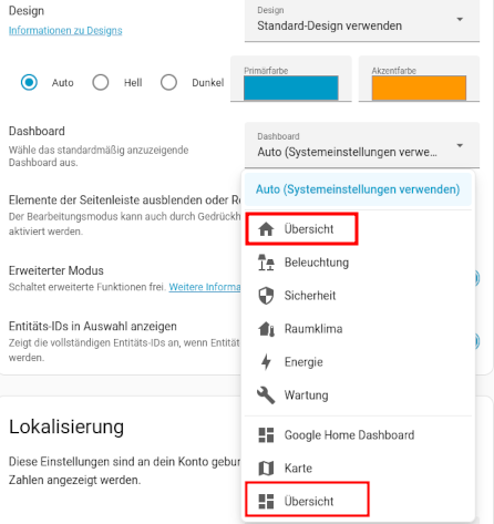

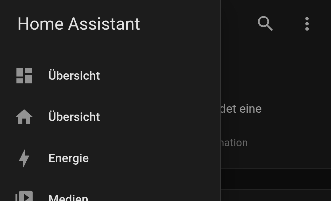

Sicher? :slightly_smiling_face: Ich verstehe das hier
nämlich genau so, sprich das es darum geht. Aber egal, was geht und was nicht sollte jetzt eigentlich auch klar sein. :slightly_smiling_face: Das man ein selbst erstelltes und zu Default gemachtes Dashboard im Seitenmenü darstellen kann und zusätzlich auch noch das HA-eigene Default-Dashboard, hatte ich ja gezeigt.

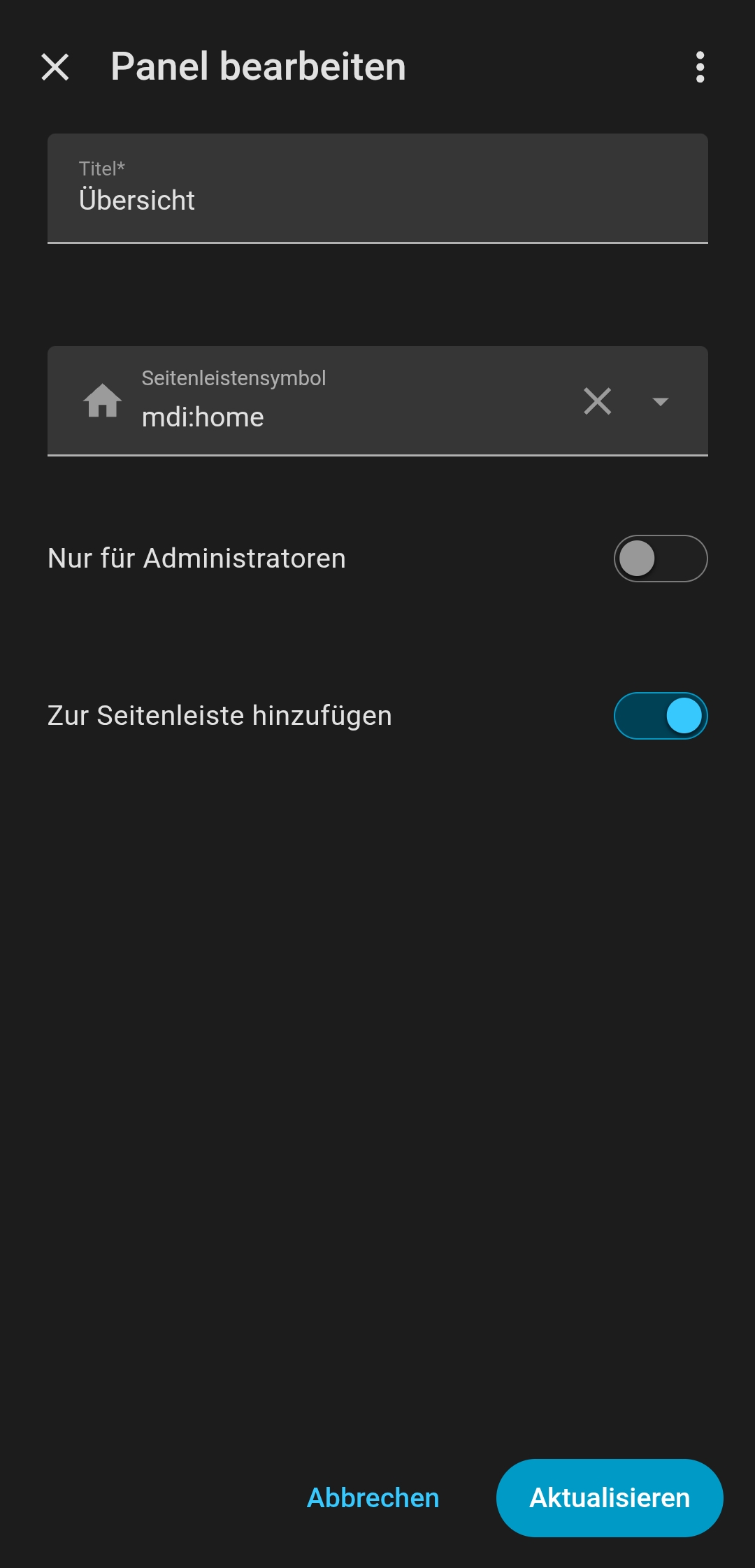

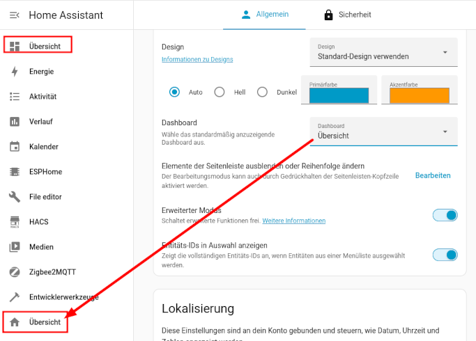

OK - danke - das war zielführend. Für mich ist ist etwas “versteckt” unter Panel bearbeiten.
Jaa - ist schon gut - BRAVER JIM !!!
Soo - nun habe ich es mit Hilfe der Kollegen geschafft die HA-Übersicht in die linke Spalte zu bringen, auch wenn ich eine eigenes Dashboard als Standard definiere.
