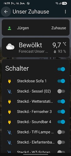

Ich habe seit heute ein Problem mit der HA Copanion App für Android. Ich habe ein Samsung Galaxy S24 Ultra mit dem neuesten Android und der neuesten HA Cpmanion App Version.
Bis gestern war es noch so: Wenn ich die App am Handy öffnnete, erscheint das von mir eingestellte Dashboard, “Zuhause” Oben links, wo in der App Zuhause steht, ist ein Pfeil der nach links zeigt. Wenn ich diesen antippe, kam die Seitenleiste.
Doch nun ist es so, dass wenn ich den Pfeil drücke, “sich nichts tut” Das Bild ändert sich nicht bzw. kommt nicht die Seitenleiste in der ich dann z.B. auf Einstellungen gehen kann.
Allderding kann ich auf dem angezeiten Bildschirm nach wie vor Änderungen vornehmen. Komme jedoch nicht mehr “zurück” bzw. auf die Seitenleiste.
Ich habe natürlich bereits ALLES vom Handy gelöscht. Auch Cache und Daten vor Deinstallation. Aber auch nach einer Neuinstallation bleibt das Problem.
Meine Frau, die auch als Benutzer angelegt ist und die gleichen Rechte hat, aber ein anderes Samsung Handy, hat übrigens seit heute das gleiche Problem.
Weiß jemand ob es hier im Moment Schwierigkeiten gibt oder ich eine Einstellung in HA vornehmen muss ? Geändert hatte ich zuvor nichts.

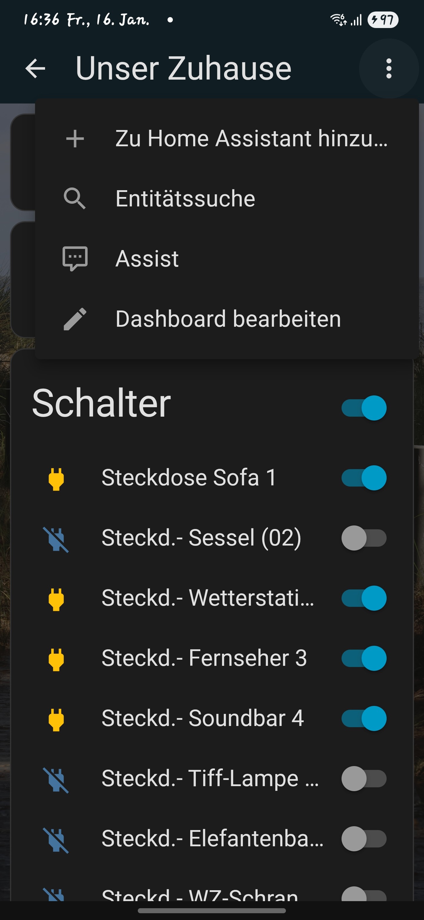

Oben links ist doch das “Hamburger Menü” (die drei horizontalen Balken) und kein Pfeil. Könntest du einen Screenshot posten, wie es bei dir aussieht?
So startet die App !!!
so sieht es nach dem Antippen der drei Punkze aus.
Normalerweise kann ich mit dem Pfeil links zurück und die Seitenleiste aufrufen. Aber beim Antippen auf dem Prfeil passiert nichts

Nun habe ich aber gerade noch etwas “bemerkt”: wenn ich auf die 3 Punke (Hamburger-Menü) in meinem angefügt Bild im Beitrag zuvor anklicke, dann sage ich Dashboard bearbeiten. Dann erscheint erneut die drei Punkte. Klicke ich darauf, sage ich Dashboard verwalten. Dort komme ich dann auf die Seite wo ich mein Dashboard wählen kann. Aber auch wenn ich ein anderes als Standard nehme, wird es letztlich nicht gespeichert und nachdem ich die App schließe und wieder öffne, ist “das alte Spiel”.
Bei der oben genannten, sehr umständlichen und abnormalen Art, komme ich auch auf die Seitenleiste.
Aber wie gesagt, nach schließen und erneutem Start der App ist Alles wie zuvor.
