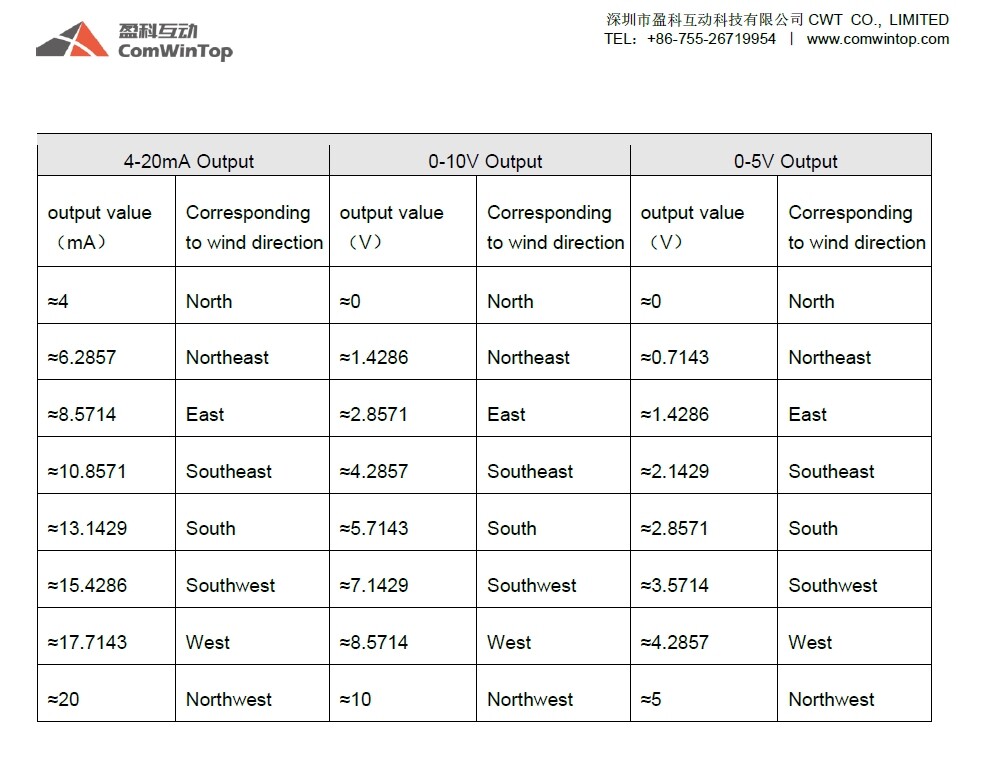

Ich habe ein Windrichtungsmesser der je nach Richtung 0-10V Spannungswerte ausgibt.
Die Spannung werde ich durch ein Spannungsteiler an den Eingang des ESP anpassen.
Welche Funktion aus ESPhome könnte man für die Abfrage nutzen.
Gruß Bernd
Schau mal hier:
