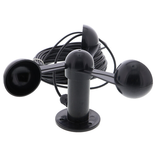

ich hatte bisher folgenden Anemometer zur Windgeschwindigkeitsmessung
an einem Wemos D1 Mini:

Mir fehlt irgendwie die gedankliche Logik wie ich den Windmesser einbinden kann. Angeschlossen ist der Anemometer über Masse und A0 am Wemos, aber wie werte ich die Daten jetzt aus?
Hat vielleicht jemand eine Idee (oder nutzt sogar den Windmesser) und könnte mir auf die Sprünge helfen?

Ein paar Gedanken dazu:
  • Max 4v heißt der ESP32 braucht eine Schutzschaltung.
  • Die Spannung am analogen Eingang ist proportional zur Windgeschwindigkeit. Die Formel dafür wirst du irgendwo herbekommen müssen.
  • ESPHome kann das rechnen. Als Programmierer würde ich das einfach mit einem Lambda Block machen aber es geht sicher anders auch.
