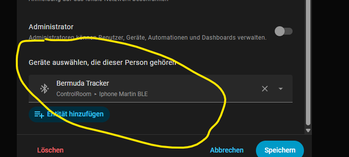

Bei den Personen in HA sollte immer nur ein Gerät als Devicetracker genommen werden. Ich hatte das auch mal bis ich festgestellt habe das mehrere Geräte eingtragen waren
