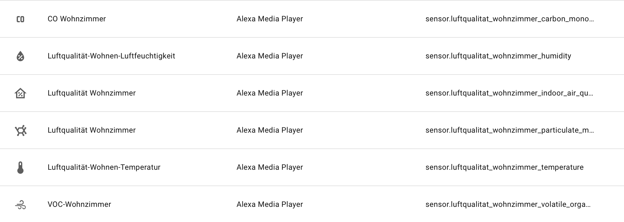

Der AQM liefert dann folgende Entitäten:
die Du dann in HA weiter verwenden kannst.
