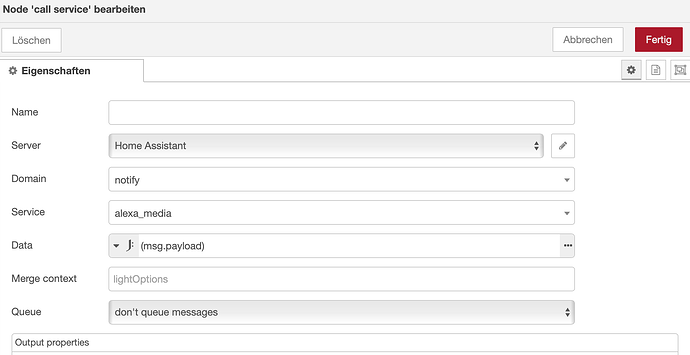

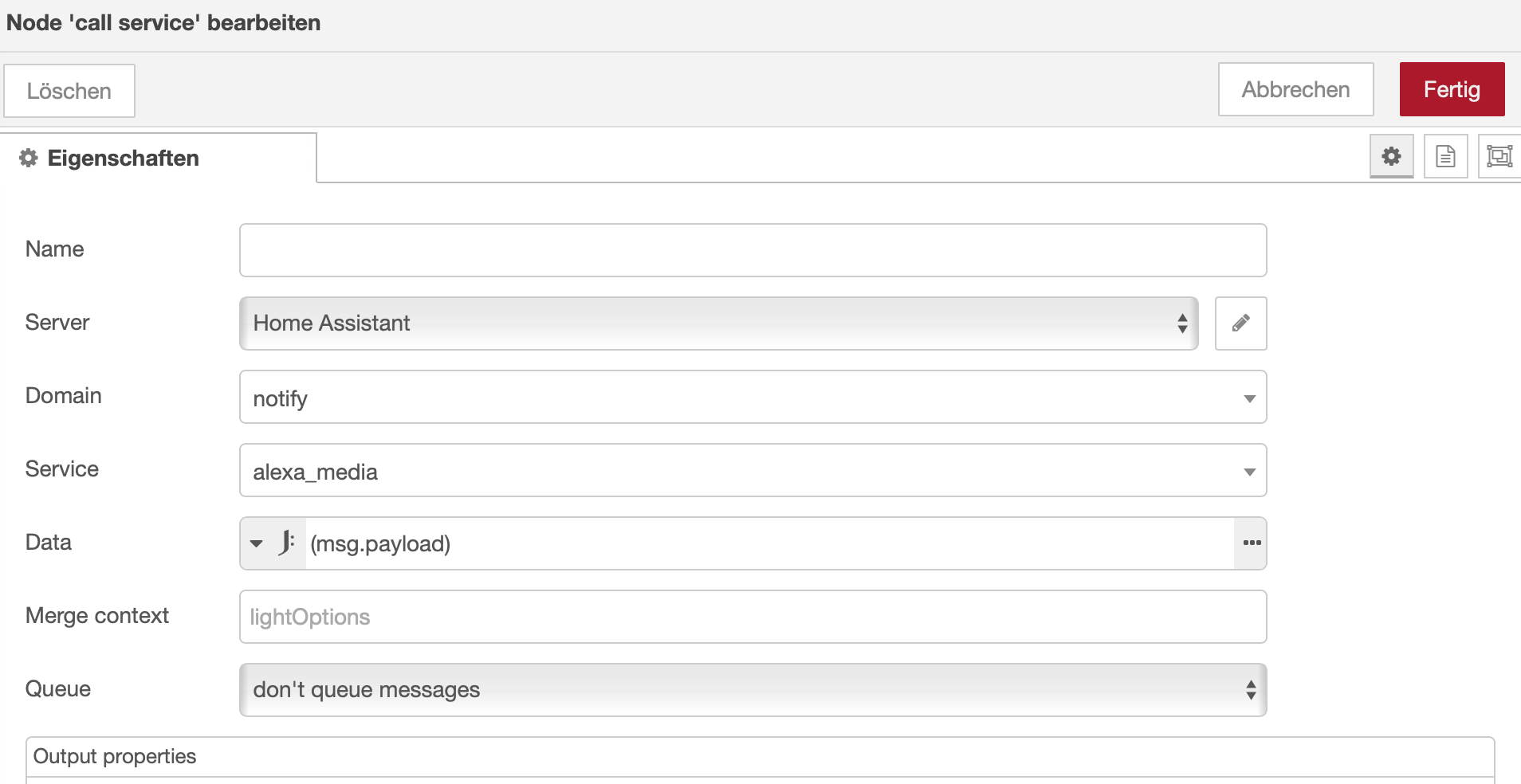

Ja wie soll ich den payload im call Service darstellen?
Du musst eine “Call Service”-Node nehmen und dort folgendes eingeben:
Natürlich musst Du dir aus dem gesamten “payload” (siehst Du in der debug-Node mit vollem Info) die gewünschte Information heraus suchen.
