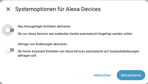

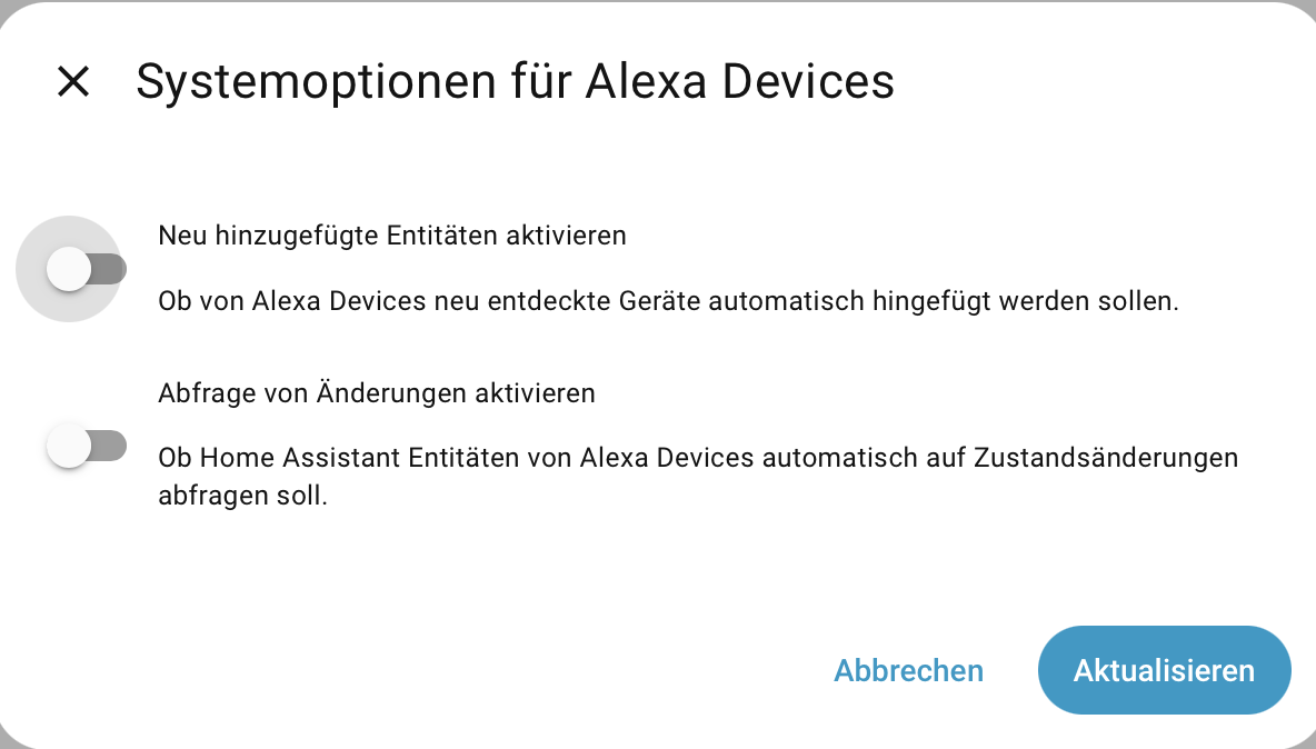

Du musst einfach vermeiden, dass AMAZON Dich wegen zu vieler Fragen “aussperrt” und erst nach einer Weile wieder freigibt, bis Du wieder zuviel Anfragen gestartet hast.
Das hier in den Systemeinstellungen von AD deaktivieren:
und Deine Geräte sollten dauerhaft erreichbar sein.

Zum AMP: Die Einstellungen, die @harryp gerade für Devices gepostet hat, kann man und sollte man auch für den AMP nutzen, so zumindest funktioniert die Version 5.7.10 hier prima. Nach Neustarts von HA sind oft die Geräte weg, ein “Neu Laden” (über das 3-Punkte Menu) hilft dann. Devices ist hier deaktiviert.

Wie weiter oben geschrieben, die Abfragen durch HA einfach deaktivieren und beide Anwendungen AMP & AD laufen bei mir ohne Problem schon immer parallel.
Übrigens habe ich nie einen Unterschied bei der Reaktion der Geräte festgestellt, seit ich die Abfrage deaktiviert deaktiviert habe.

Nur bei AD die Optionen deaktivieren oder auch bei AMP?
Ich habe es bei beiden deaktiviert und fahre gut damit.
Ich habe es gestern Abend bei beiden deaktiviert, seitdem funktioniert auch AD nicht mehr, es kommt immer:
