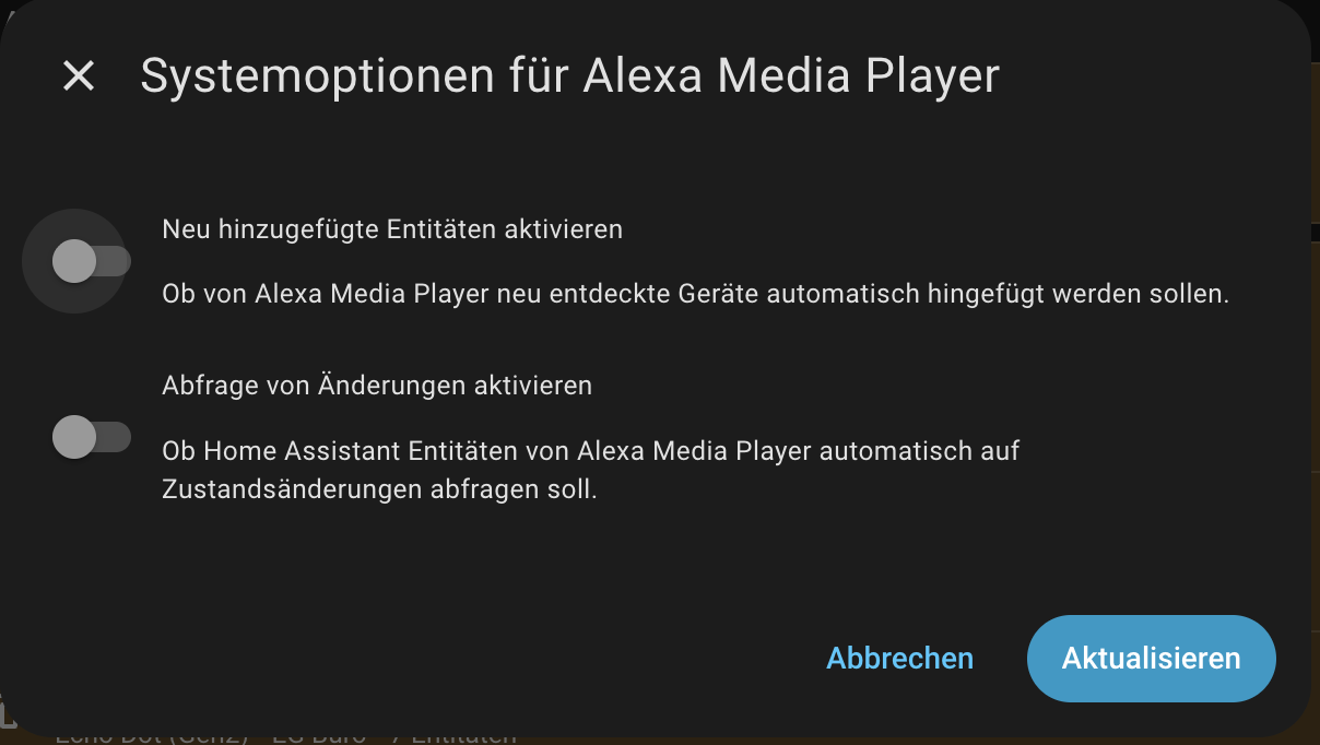

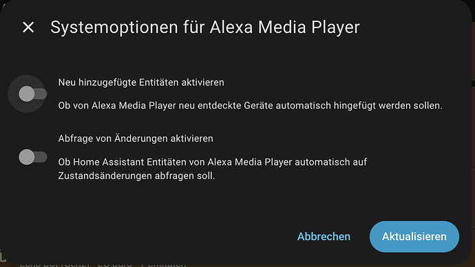

Ich habe bei beiden Integrationen wie hier auch schon empfohlen in den Einstellungen die zwei Optionen Deaktiviert:
Macht es denn sinn die Integrationen für X Stunden erst einmal zu deaktivieren? Oder heißt es wirklich einfach nur weiter warten?
