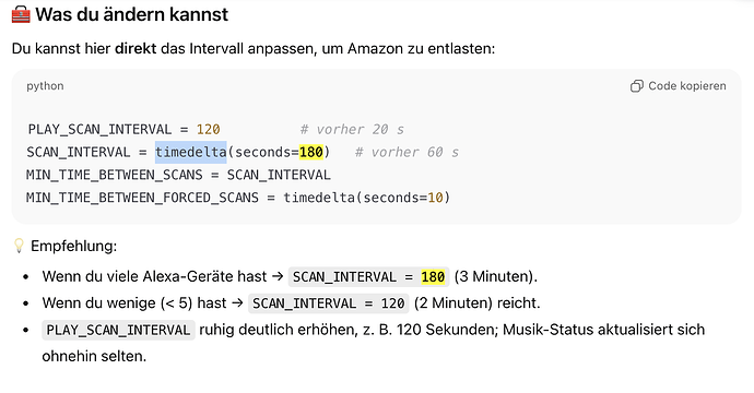

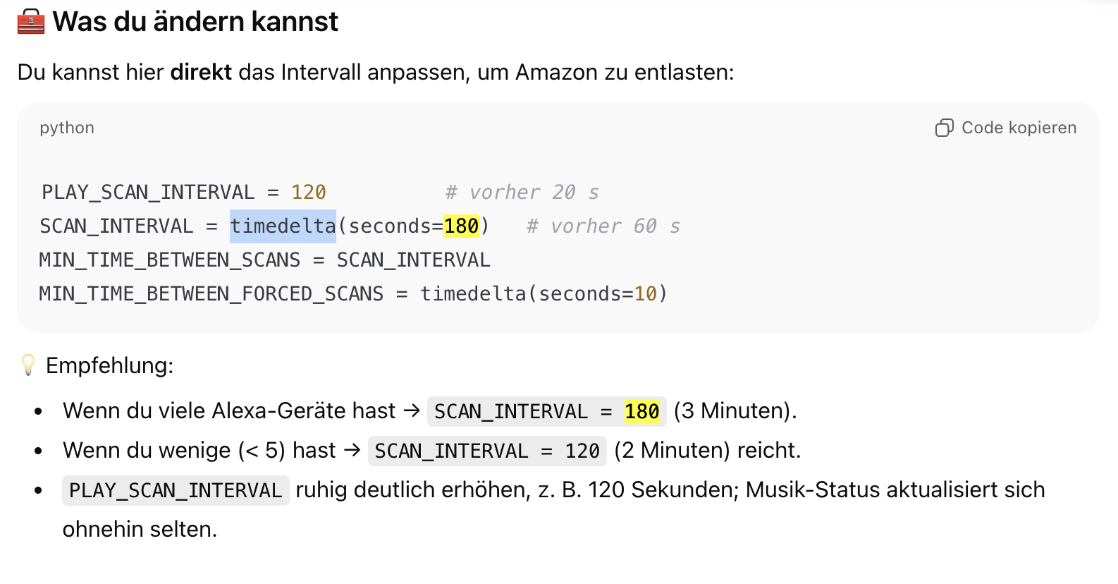

Ich habe diese Änderungen in der /config/custom_components/mediaplayer/const.py gemacht.
Nach Problemschilderung und gemeinsamer Suche mit chatGPT
bin ich da gelandet und habe mich auf die von ChatGPT empfohlenen Werte verlassen.
