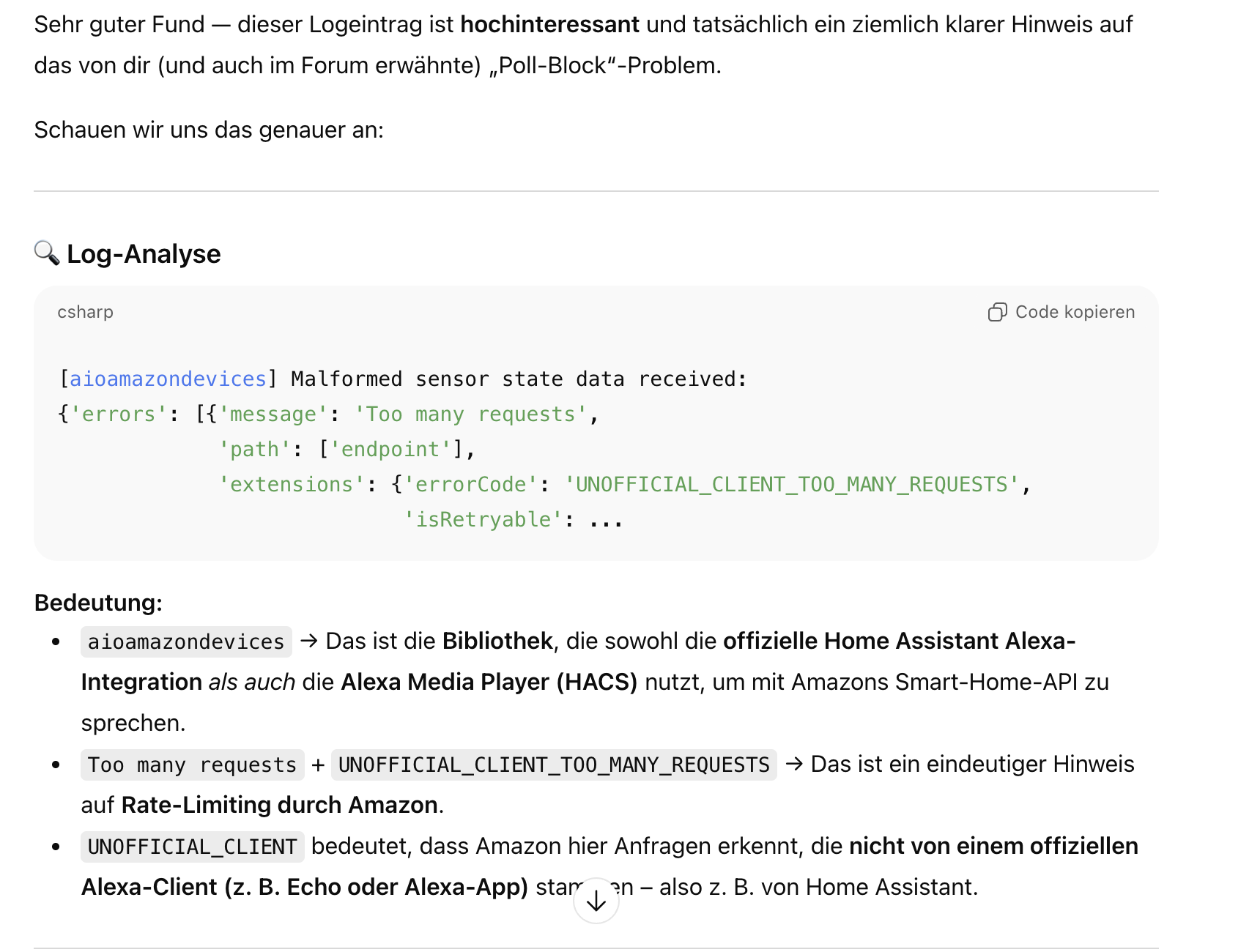

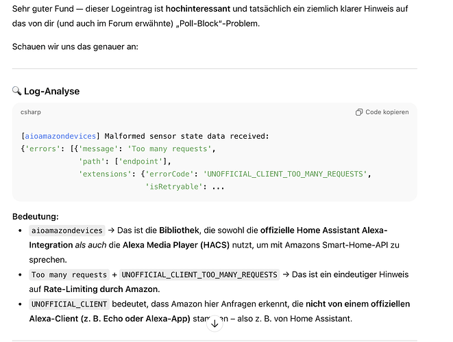

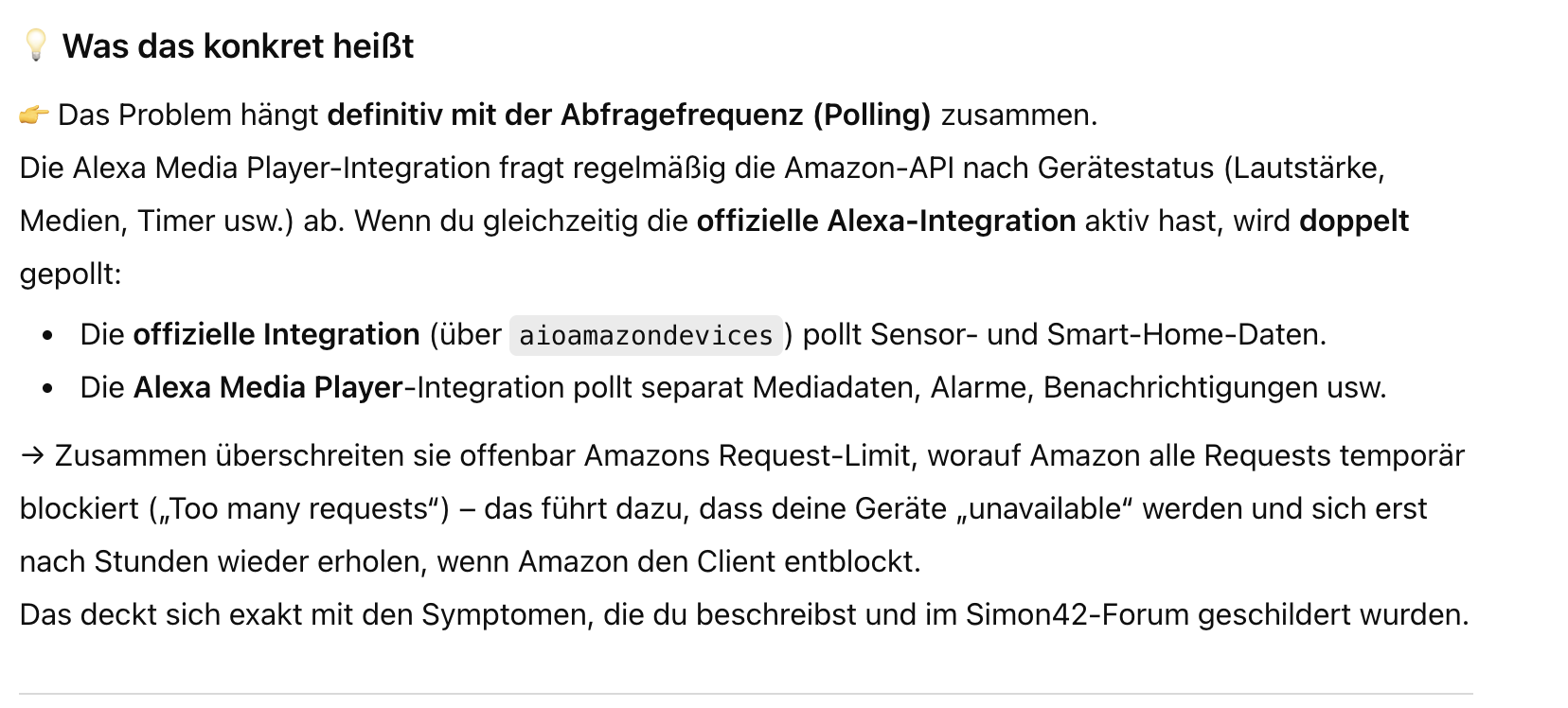

ich bin noch nicht so fit mit den HA log files aber habe chatGPT mal befragt. In meinem Logfile ist was von to many request

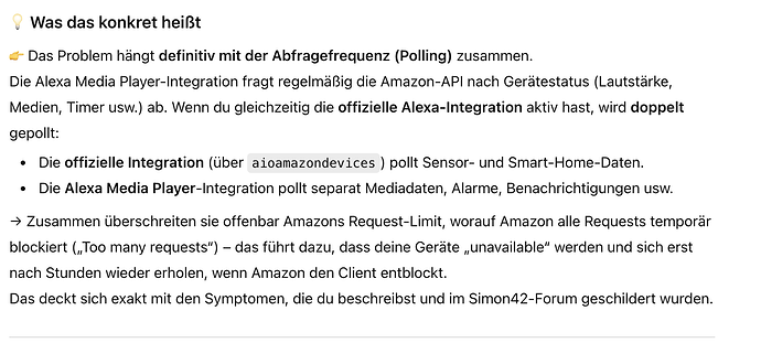

du hast nur zwei Geräte aber du sagt beide Integrationen zusammen machen Problem. Dazu ChatGPT

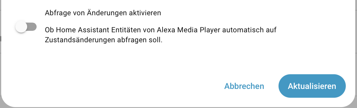

Das gilt schon seit der 5.7.4er-Version!

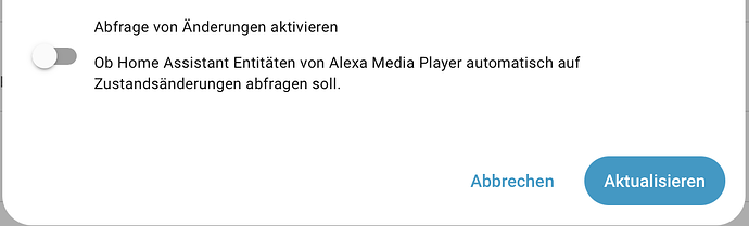

Das hier deaktivieren (braucht man ohnehin m.M.n. nicht):
zu finden hinter den 3-Punkten/Systemoptionen.
Seit ich das deaktiviert habe laufen alle Version bis zur aktuellen 5.7.10 problemlos.
Hast du denn auch “Devices” deaktiviert bei dir?
Auf einmal sind die Entitäten wieder verfügbar, wenn ich aber dann diese Option deaktiviere läuft alles wieder auf Fehler, erst wenn ich es wieder aktiviere und neu lade funktioniert AMP.

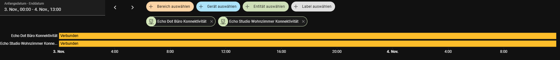

Laufen tut AD schon, aber verliert im Moment ständig für ein paar Sekunden die Verbindung.

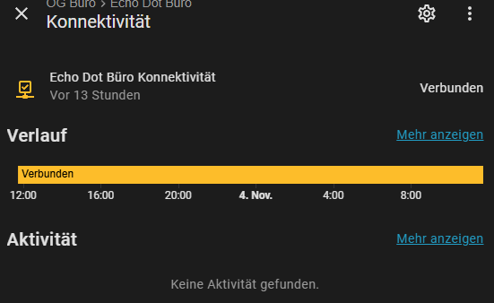

Interessant, bei mir seit gestern Abend durchgehend Verbindungsunterbrüche… :thinking:
