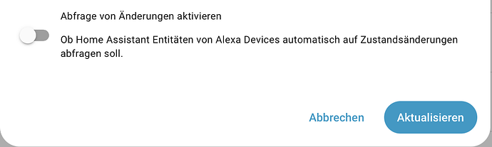

Das ist schon mal gut, dann im AD noch das hier deaktivieren:
befindet sich hinter den 3-Punkten/Systemoptionen
und dann AD ggf. mal neu laden oder etwas warten, dann sollte alles wieder da sein.
Ok super, danke, das hat tatsächlich geklappt. Das hängt dann mit dem Polling zusammen? Für Durch- und Ansagen wahrscheinlich auch nicht so wichtig (wenn das Gerät ausgesteckt ist kommt es halt nicht an) oder verstehe ich das mit den aktuellen Zustandsabfragen falsch? Kann man das dauerhaft draußen lassen?
:crayon:by HarryP: unnötiges Vollzitat aus Beitrag drüber entfernt
Kannst Du eigentlich, bis die Entwickler eine optimale Einstellung gefunden haben aus lassen.
Ich habe es auch beim AMP deaktiviert und frage diesen, wegen meinem AQM per Automation alle 60 Minuten manuell ab. Hatte die Abfrage gestern mal an, da waren die Geräte ständig nicht erreichbar.
Die stündliche Abfrage reicht völlig aus und alle meine Ansagen laufen mittlerweile über AD.

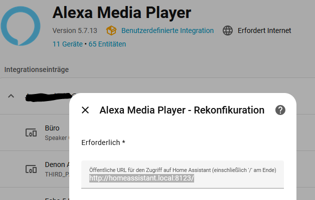

Hi, hatte auch gerade das Problem, bei mir hat in der Konfiguration die öffentliche URL gefehlt:
Habe nichts anderes geändert und die Geräte sind wieder verfügbar.
Das ist merkwürdig, da das ja nicht einmal eine öffentliche URL ist die du dort eingetragen hast.
Eigentlich würde ich vermuten das dies zu Fehlern führen könnte.
Wahrscheinlich wird die nur für die interne Kommunikation gebraucht, muss deshalb auch im DNS auflösbar sein, also einfach die Adresse benutzen die Ihr im Browser verwendet um auf HA zuzugreifen.
Ist auch hier im Video bei 5:00 so erklärt:
Steuer Alexa mit Home Assistant: Einrichtung & Tipps! (Alexa Media Player)
Habe gerade einen Neustart von HA gemacht danach waren Sie auch wieder nicht verfügbar, musste dann nochmal die Integration neu laden :roll_eyes:

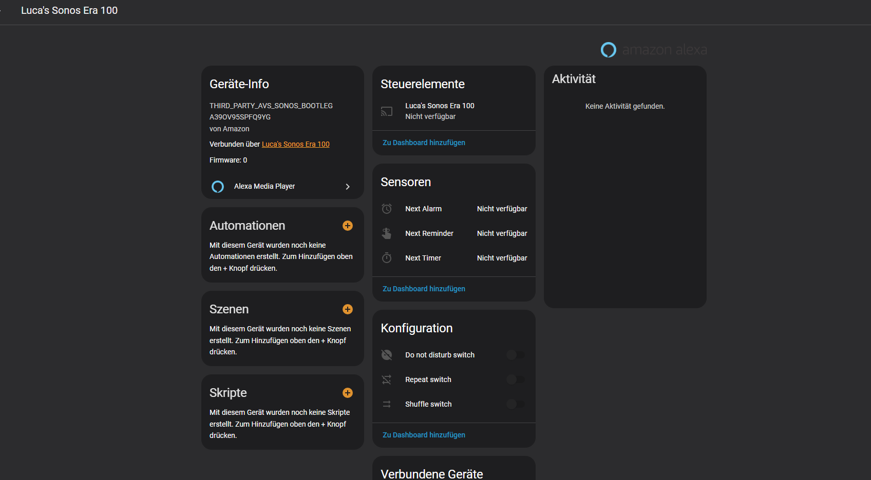

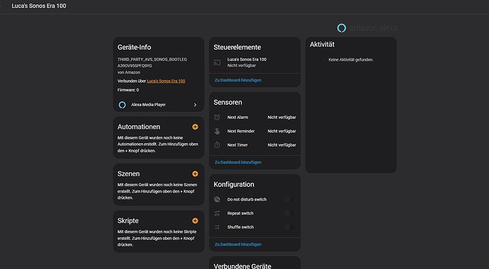

Jetzt ist meine Frage, Ich möchte eine Automation erstellen, dass sobald der Bewegungsmelder an geht, die Box Radio oder Spotify spielt.
Wie speile Ich generell etwas ab ? Ist das über “Steuerelemente“ ? denn das ist wie im Foto zu sehen “Nicht verfügbar“ bei AMP und bei AD gibt es sowas garnicht? Ihr habt denke Ich mal mehr Erfahrungen als ich blutiger Anfänger….
Das machst du über eine Automation:
