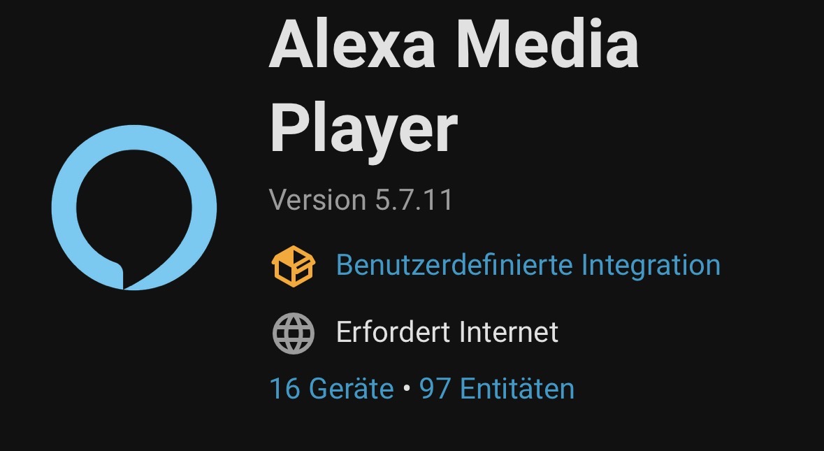

Nach dem update auf 5.7.11 musste ich mich neu anmelden aber danach funktioniert alles wieder
Bei mir ebenfalls. Es kam bei der erneuten Authentifizierung zwar eine Fehlermeldung aber nachdem ich dann die Entitäten neu geladen habe waren trotzdem alle wieder verfügbar.
Juhu, danke den Entwicklern geht wieder​:grinning_face::grinning_face::+1::beer_mug::beer_mug:
Mit AMP .11 läuft es erstmal wieder, aber die Echos stehen auf nicht verfügbar. Ich warte mal paar Stunden…
[Edit] Habe in der Amazon-App über Geräte alle Echos neu gestartet. Dann waren die Entitäten auch im AMP wieder verfügbar :slightly_smiling_face:
Funktioniert wieder. Alle 104 Entitäten sofort vorhanden. Keine Neuanmeldung notwendig. :+1: Sprachausgabe läuft → alles Tiptop (auf dem Core 2025.10.4)
Core 2025.11.1 und AMP 5.7.11 geht auch
