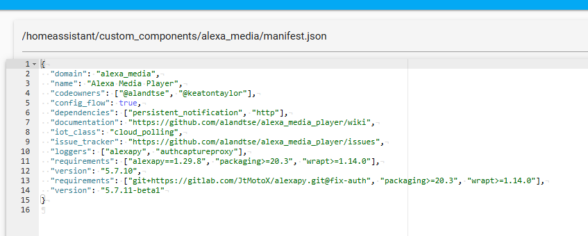

Oh! Ich habe die zwei Zeilen auch abgeändert und nicht dran gehängt.
Wie war denn die ursprünglichen zwei Zeilen, dann könnte ich es nochmal ändern?
’requirements”: [“alexapy==1.29.8”, “packaging>=20.3”, “wrapt>=1.14.0”],
“version”: “5.7.10”
Am Ende der Zeile (12) dann das Komma nicht vergessen :wink:

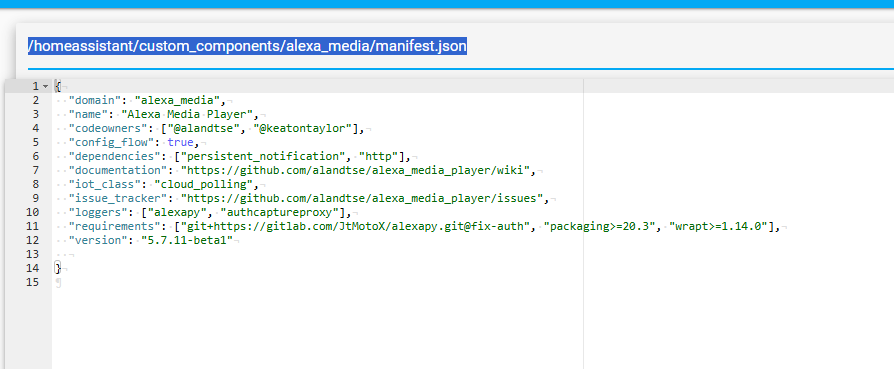

Okay, danke ich werde es probieren. Wie komme ich denn zu diesem Manifest.json Pfad?
Sorry für die dämliche Frage aber ich war in dem Teil noch nie. Ich weiß, dass ich das mit dem Editor irgendwie suchen muss aber ich weiß heute den Pfad nicht.
/homeassistant/custom_components/alexa_media/manifest.json.
In file editor findest du es.Ich habe es raus kopiert von mein file editor.
hast du an das Komma in Zeile 12 gedacht?
Achtet mal auf die Anführungszeichen. Beim Rauskopieren aus dem Code hier sehen sie anders aus, als die im HA File Editor.
Das war bei mir das Problem….

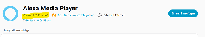

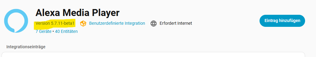

AMP zeigt Version 5.7.11-beta1 an und läuft wieder. Bin gespannt wie lange :laughing:

Also bei mir ist jetzt alles wieder da, nachdem die manifest.json, hier config\custom_components\alexa_media\ geändert so aussieht:
“domain”: “alexa_media”,
“name”: “Alexa Media Player”,
“codeowners”: [“@alandtse”, “@keatontaylor”],
“config_flow”: true,
“dependencies”: [“persistent_notification”, “http”],
“documentation”: “``https://github.com/alandtse/alexa_media_player/wiki”``,
“iot_class”: “cloud_polling”,
“issue_tracker”: “``https://github.com/alandtse/alexa_media_player/issues”``,
“loggers”: [“alexapy”, “authcaptureproxy”],
“_comment”: “requirements: ["alexapy==1.29.8", "packaging>=20.3", "wrapt>=1.14.0"]”,
“_comment”: “version: 5.7.10”,
“requirements”: [“git+https://gitlab.com/JtMotoX/alexapy.git@fix-auth”, “packaging>=20.3”, “wrapt>=1.14.0”],
“version”: “5.7.11-beta1”
Danach nur neu gestartet.
Beim 1sten, Anlauf hats nicht geklappt nun bei Versuch 2 hat alles funktioniert, erfolgreich die Config. angepasst.
Core auch geupadet auf 11.1
Hier der Dokumenten Pfad → /homeassistant/custom_components/alexa_media/manifest.json
wichtig neu starten, nicht neu laden.
